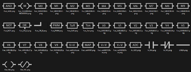

Como no encontre un banco de imágenes PNG que tuviera las imágenes de las lógicas de contacto y funciones, tuve que dibujar las 38 funciones :rolleyes:
las primeras GUI no daba pie con bola
Hasta que al fin, luego de varias horas de lectura, interpretación a los golpes con pruebas y error, logre llegar a dar el primer paso... Tener la GUI funcional

Python:
# main.py
# uPLC - ETI Patagonia - prof.martintorres@educ.ar
import sys, os
from PyQt5.QtWidgets import (
    QApplication, QMainWindow, QWidget, QListWidget, QListWidgetItem,
    QVBoxLayout, QHBoxLayout, QGraphicsView, QGraphicsScene, QAction
from PyQt5.QtCore import Qt, QMimeData, QPointF
from PyQt5.QtGui import QPixmap, QDrag, QPen, QColor
MAX_COLS = 8
BLOCK_WIDTH = 100
BLOCK_HEIGHT = 52
BLOCK_SPACING = 10

En la versión que vemos arriba, la GUI simplemente recorre todos los bloques en orden de fila y columna, y genera un comentario por cada bloque:
CSS:
// ==== Programa Ladder generado automaticamente ====
void setup() {
  // Configurar pines
void loop() {
  // Contacto NO (digitalRead entrada)
  // OR parte inferior
  // OR
  // Bobina NO (digitalWrite salida)
Si bien esto no tiene lógica de conexiones todavía, lo que estoy haciendo es tratar de hacer que la GUI entienda qué bloques de función están en qué fila y columna.

y llegue a esto:
Algunas dependencias son problemáticas si no respetamos cierto orden de ejecución... Tengo que pasar en limpio algunas cosas y voy hacer mas hincapié en algunos detalles a tener en cuenta si quieren hacer sus propis aplicaciones o editar esta misma.
Dependencias para la GUI / Drag & Drop
- PyQt5 (La librería principal para la interfaz gráfica. Maneja ventanas, layouts, listas, botones, gráficos, drag & drop, escenas y objetos gráficos. Todo lo que ves en la pantalla está hecho con PyQt5)
- os (Funciones de sistema operativo, usadas para crear carpetas (build), verificar rutas y guardar archivos .ino)
- sys (Necesario para ejecutar la aplicación (sys.argv) y salir correctamente)
-shutil (Para copiar archivos, si en algún momento queremos copiar los .ino o librerías a otra carpeta)
Dependencias para arrastrar, soltar y manejar imágenes... Mi gran dolor de cabeza!!!
- QPixmap / QDrag / QMimeData ( Representan los bloques de funciones como imágenes, permiten arrastrarlas desde el panel izquierdo y soltarlas en el área de programación)
- QGraphicsScene / QGraphicsView (Área donde se colocan las funciones. Permite dibujar líneas guía, colocar bloques, moverlos y luego obtener posiciones X/Y para generar el .ino)
- QPen / QColor (Para dibujar las líneas guía claras que delimitan cada fila en la zona de programación)
Dependencias para generación de archivos .ino
- os.path / os.makedirs / open() (Crear la carpeta build, abrir y escribir archivos .ino)
- sorted / lambda (Ordenar los bloques por fila y columna para que el código Arduino siga el orden lógico)
Herramienta externa
- arduino-cli_1.4.0_Windows_64bit (Opcional pero recomendable por que permite compilar y cargar los .ino desde Python o línea de comando)

bien, anoche me quede hasta las 2 y moneda de la mañana y estoy siguiendo al pie de la letra tus recomendaciones... perdi tiempo en tratar de modificar lo que ya tenia, asi que arranque practicamente desde cero. Hoy a la mañana ya logre unos avances y me trabe cuando me di cuenta que logre que netlist y poo me armen todo, pero lo que se me escapo, fue trabajar los bloques para asignarles valores (I1,2,3,etc, valores a Variables y memorias, Q1,2,etc), asi que ahora estoy viendo como modificar los bloques :facepalm:
la gui quedo relativamente funcional.
Sume un par de reglas para no tener problemas despues con los valores asignados a las variables/memorias, etc:
Funciones de memoria:
Las funciones de memoria (M0 a M9), son solo de estados booleanos para poder usar esa señal en cualquier parte del programa que necesitemos de ese estado.
Funciones de variables:
Las funciones de variables quizás sean un poco mas complejas, ya que por ejemplo el ADC del Arduino NANO, tiene una resolución de 10 bits (0-1023 o tambien se puede configurar para que nos de una resolucion de 12bits) y el PWM trabaja con una resolución de 8bits (0-255), por eso es esencial la FUNCION MAP y no la quiero sacar del cuadro de funciones, ya que para poder amoldar esas lecturas al formato de 8 BITS, o para otras implementaciones que el usuario quiera darle (gauges en display I2c, etc etc)... En fin, para no tener conflictos con las variables, mapeamos directamente la lectura analogica y transformamos de 10 a 8 bits (0-255) internamente. Por ende, los espacios de variables 0 a 9, todas pueden trabajar en formato 8 bits (0-255)...
Ya resolvi el pegado y borrado de bloque, pero me volvi loco con la seleccion de bloque y colocacion + centrado... estoy lejos, pero me gusta tu empujon. Es una lastima que no arranque este tema preguntando primero :silbando:
