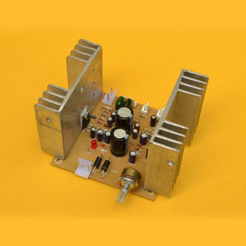

Hola, espero que tengan un buen día.
He entrado a este foro porque tengo un problema con mi proyecto y, como yo no sé resolverlo, quería ver si alguien me podía ayudar.
Mi proyecto es, basicamente, un amplificador con una entrada de información (audio), originalmente, vía una ficha Jack, pero que ahora quisiera modificar a Bluetooth.
Con la ficha Jack, el amplificador funcionaba bastante bien, pero al conectar un módulo Bluetooth, este último, se quema. He medido la continuidad entre los parlantes, entre las patas de la entrada de información, y algunas cosas más, y me da como correspondería. Algo curioso que me pasa es que, cuando conecto el módulo Bluetooth sin los parlantes, me anda bien y sin quemarse; pero al conectar los parlantes, se quema enseguida.
Por favor, si tienen alguna idea de qué es lo que me podría estar sucediendo, se los agradecería un montón.
por casualidad, el amplificador suena distorsionado cuando no conectas nada, o directamente no suena?
manda foto o nombre del amplificador, sin informacion no puedo ayudarte.....
Me huele a masas a distintos potenciales.
También podría ser que haya una componente de continua en la señal, en cualquiera de los dos lados y se queme el más débil. Si es eso se solucionaría desacoplado con unos condensadores.

Hola, muchísimas gracias por haberme respondido.
El amplificador que he utilizado es un TDA2030 y, como decidí hacerlo estereo, tengo dos de estos en la misma placa.
No sé si yo lo definiría como "distorsionado" pero cuando conectas los parlantes, sin mandarles información, hacen ruido. Yo siempre pensé que era ruido blanco. Igualmente, este ruido, persiste aún cuando le mando una señal, solo que se escucha si el volumen está al mínimo.
Respondiendo al mensaje de Scooter, sí es como dijiste vos. La salida de un receptor Bluetooth se conecta a la entrada de un amplificador.
Adjunto el esquemático monofásico y el módulo que he utilizado. El circuito lo saqué de la página. Los parlantes que estoy utilizando son de 25 watts 6 Ohms. Igualmente, antes también probé usar otros parlantes de 25watts 8 Ohms pero el problema persistió.

Disculpen, me olvidé de este dato, el BT -aunque está muy chiquito y no lo puedo diferenciar muy bien- pareciera ser un CV663BM
    63.8 KB · Visitas: 9
    11.6 KB · Visitas: 9
mide con el multimetro en DC la entrada, a ver si hay corriente continua ahi, tenia ese problema con un TBA820m que arme, sin nada conectado daba mucho ruido, lo solucione haciendo un filtro RC en la entrada....
