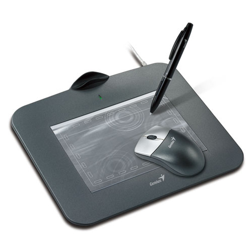

si se puede, pero no te gustan estos:
mas un programa como el sharpkeys
o una de estas:
