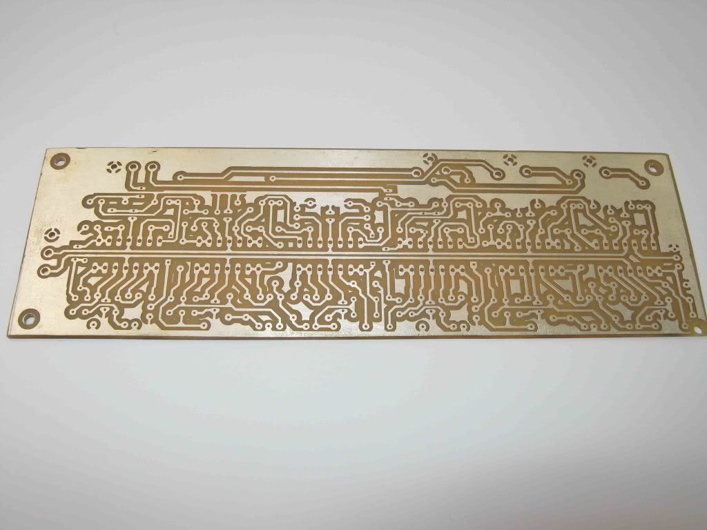

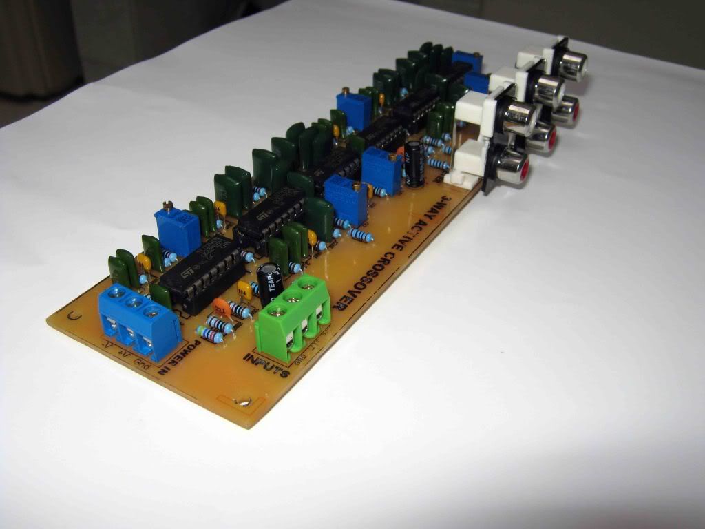

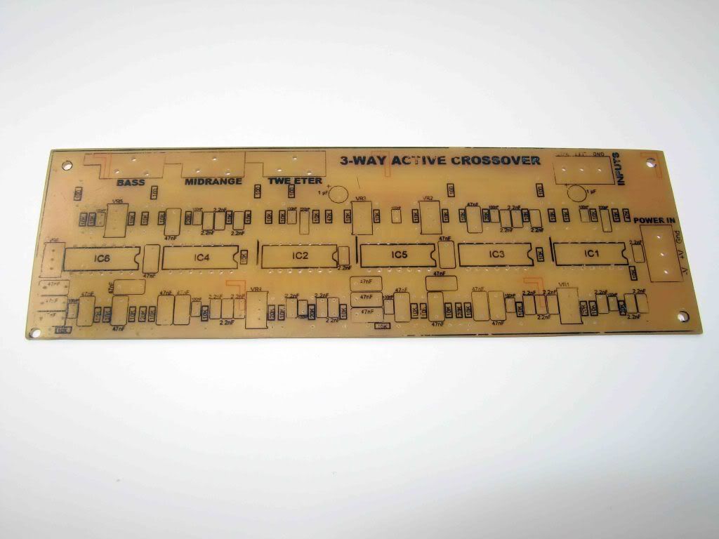

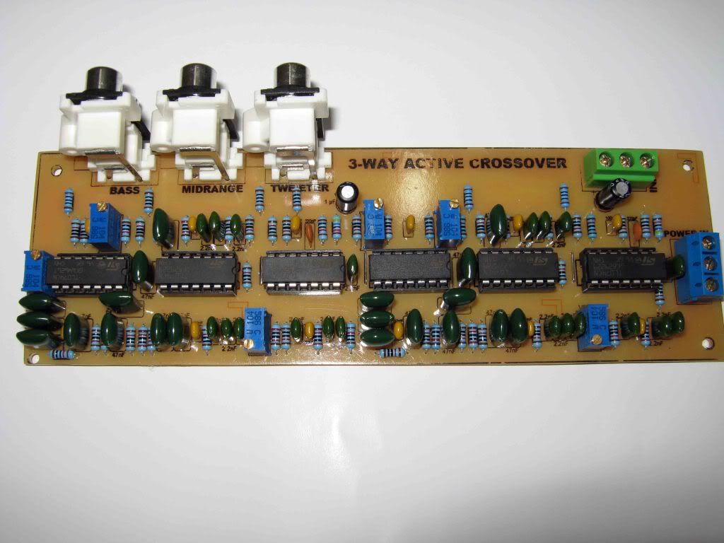

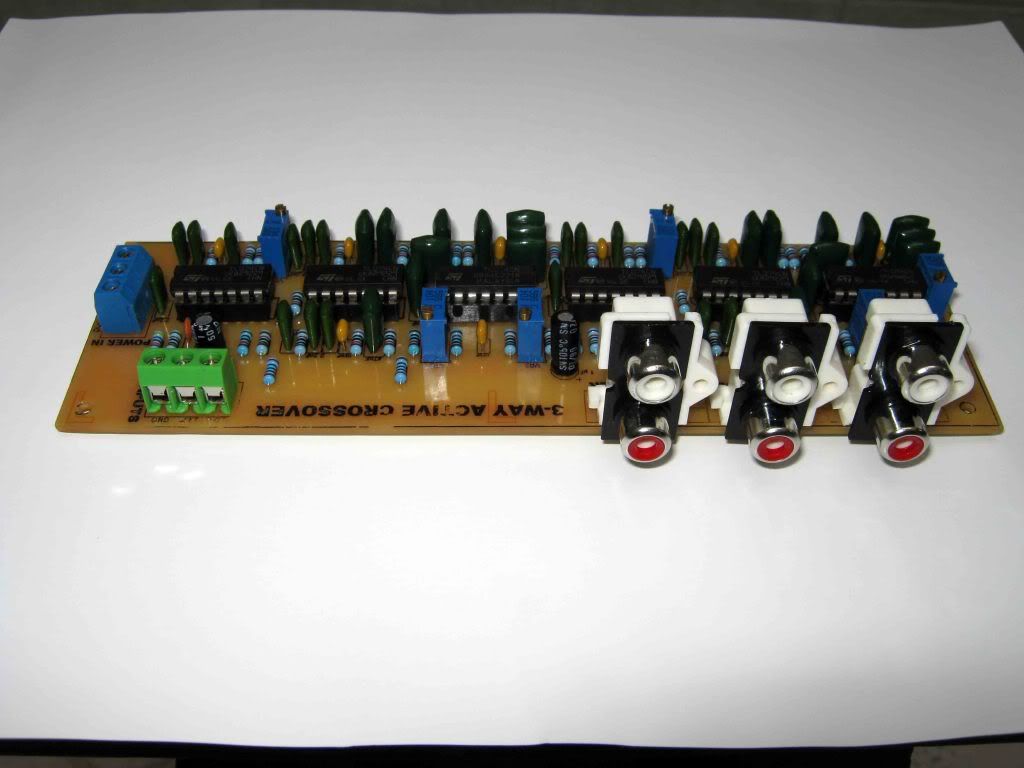

Hola Foreros, les traigo una nueva PCB de este crossover actualizada, para que encajen mejor los componentes y mas compacta, le quite la fuente de alimentación, para que trabaje con esta otra : https://www.forosdeelectronica.com/f21/fuente-preamplificador-15-15-a-46452/, este nuevo PCB esta totalmente probado y no presenta ningún problema, lo pueden armar con toda confianza que funciona a la primera, dejo fotos y el pdf con la PCB.

amigo zeus.... me dedique a ensamblar tu diseño de crossover y em ambos canales no me funcionan las salidas de media frecuencia......!!! y me puse a analizar el circuito y no le encuentro solucion a mi problema q ayuda me podes dar para poder solucionar mi problema!!!
Fijate si no tenes alguna pista cortada o cortocircuitada contra otra.
Fijate la ubicación de los integrados, y si les llega tensión.
Cada salida, tiene un preset (resistencia variable), movelos a ver si hace algo.
Fijate si no te falta algún puente.
Poné una foto de ambos lados del PCB.
Cejas, te quedo de lujo (y) excelente trabajo, muuchas gracias estuve como una semana tratando de hacer la PBC pero la tuya esta lejos mucho mejor, te puedo pedir el diagrama ya que quiero modificar los cortes??? gracias de antemano y felicitaciones :aplauso:
