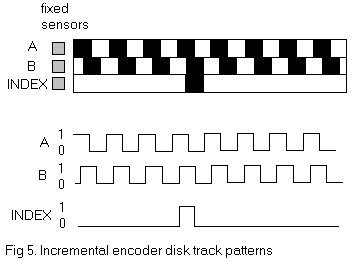

pregunta alguien
ha manejado el modulo QEI del 18f2431
Quien pregunto???
suena interesante ese modulo :D
va de lujo para este tipo de encoders no?
Esta muy bueno el proyecto, me encanta ver esos robots...
con respecto al 18f2431... estoy tratando de simularlo pero hasta ahorita no lo logro :cry: lo estaba haciendo en el simulator ide pero no me incrementa el registro de la posicion ni la interrupcion... lo voy a intentar con el proteus....
si me sale algo te paso lo que he conseguido... hasta pronto...:D
este es un ejemplo que publico autotronico en la pag. 55 post #1096
ejemplo de autotronico
es el 18f4331
ya no entendi...
lo que tu buscas es saber si alguien ha tenido una experiencia fisica con el QEI,?
porque en ese ejemplo esta como se configura... no?
pd.. por cierto yo no puedo simular el ejemplo de proteus tu si?
ya no entendi...
siii, no he tenido tiempo para entrarle a un 18F
creo que si.
Si lo puedo simular
pero puedo variar el PWM y en el display cambia
per la posicion no cambia...
espero dentro de 2 semanas poder empezar a trabajar con un 18F2431
lo que avances para controlar un servomotor con encoder incremental de 2 canales
seria excelente lubeck...
del video anterior donde el robot es de acrilico, ya tenemos la mayor parte de aluminio
faltan algunas bases, pero lo mejor es que ya tengo unos motores de 24v con un
reductor de velocidad de 1:25 y tambien unos encoder de 500 pulsos/rev
para armar ese mismo robot pero ahora mas rapido, rigido, preciso, fuerte, etc., etc., etc.
por eso me interesa mucho hacer el driver con el micro adecuado y no con el 16f877
que actualmente tengo...
Si lo puedo simular
ya tambien lo pude simular tenia un problema mi proteus :oops:
si tu encoder es incremental y genera un patron como el siguiente....
(el index si lo tiene puedes o no usarlo)
entonces es asi para simularlo y el codigo del amigo autotronico es correcto...
en el video estoy incrementándolo y decrementandolo según las pulsaciones...
lo que no entendi es porque con el pic simulator IDE no se puede, pero bueno, quizas es un error de ese simulador... ya que tengas el pic no olvides comentar los avances...:D
pd..Revisando las cualidades de este pic me doy cuenta que tiene conversores AD simultaneos :eek:, en un tema alguien necesitaba uno de estos, pero no me acuerdo donde...:LOL:
