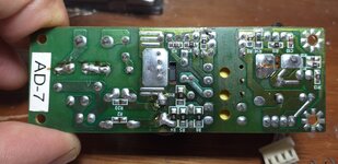

Siguiendo lo de fuente dañada, ahora me toca a mí.
Es un decodificador TDA Marca Coradir CDR 1000D.
Tenía un falso contacto en el cable de alimentación que se solucionaba moviéndole un poquito hasta tener tiempo de cambiar el cable, pero la fuente dejó de entregar 12V antes de cambiarlo.
-Levanté todos los diodos y están bien.
-Levanté el NTC100-9 y marca unos 10 Ohms.
-El fusible tiene continuidad.
-El capacitor de 450V 22uf descarga varias veces su energía en el dedo.
-Las pistas del capacitor nombrado que están levantadas producto de un cambio del mismo hace unos años tienen continuidad.
La consulta es, a partir de dónde comienzo a medir voltajes y en qué componentes?

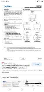

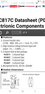

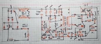

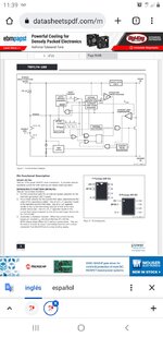

Los componentes con signo de pregunta en el dibujo del circuito, ignoro su valor como también la función del NTC y valor normal en caso que sea una resistencia y el tubito entre dos capacitores, el diodo 3100 y el AZ431 es una bobina según entiendo, es así?
Adjunto un par de datasheet, no se si tendrán alguna utilidad.

Si la fuente ya no entrega el voltaje de 12V en la salida es porque tal vez haya muerto el integrado Oscilador Switch TNY y por ende no hay oscilación en la fuente. Establece continuidad entre el pin 4 (drain) y cualquiera de los pines del 5 al 8 (source) y si hay baja resistencia entonces está en corto y hay que reemplazarlo. En caso tal que este integrado esté bien, debes verificar componentes en torno a este Oscilador. Sería bueno que descartaras también el optocoplador que también suele fallar en estas fuentes.
En las hojas de datos que has subido están varias respuestas a tus preguntas. El NTC es una resistencia que varía su valor con la corriente, funciona unicamente al introducir la ficha en a línea y se usa para amortiguar la carga inicial de los capacitores de 6,8 µF y 22 µF del lado caliente de la fuente.
El diodo 3100 es el rectificador de la tensión de salida (12V).
Te sugiero que te compres un alimentador nuevo. Su costo no es mayor que unos US$10.
Parece ser que se ha dañado el IC y, si lo consigues para cambiarlo, va costar casi tanto como el alimentador completo.
Ahora que, si quieres jugar un rato, adelante pués... pero noto por tus preguntas que no estás muy enterado del lío en que te vas a meter y... CUIDADO que hay tensiones muy altas involucradas...

Sí, el tubito es una bobina como bien la has dibujado.
Sí no daba nada (0V) en la salida puede que no le gustara quedarse en vacío al fallar el cable y se haya suicidado.
Sí daba algo de tensión puede que los condensadores estén secos.
