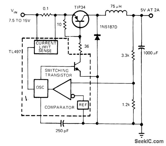

Para la forma de trabajo que necesita, un TL497 sería lo más adecuado
La imagen solo a modo de ejemplo para ver lo simple que es, se puede utilizar incluso con mosfet
http://www.seekic.com/uploadfile/ic-circuit/200971431233595.gif

:unsure: Sí, básicamente de la misma estoy usando el SG3524, la complicación que tengo es como senso la corriente de ambas ramas :unsure: porque para la tensión la forma más "elegante" que se me ocurrió fue usar un divisor de tensión en ambas ramas, así que la salida testea el Vpp :oops: pero eléctricamente, tanto el TL494 como el SG3524 solo me permitiría comprobar la corriente de la rama negativa, me falta es encontrar una forma no tan cavernaria de comprobar la rama positiva sin provocar un incendio :unsure:

Bueno, el problema no es medir la tensión, lo estoy haciendo con un divisor de tensión entre el +Out y el -Out, por ahí no hay problema, el problema radica es para medir la corriente, el SG3524 me permite comprobar la rama negativa sin problemas y agregué uno de los potenciómetros digitales a una referencia del mismo IC para hacer la corriente variable, el problema es que no se me ocurre como comprobar también la corriente positiva, de manera que pueda mantener la corriente constante en ambas ramas y también pueda mandar una señal de referencia al PIC para mostrarla en el display :unsure:
