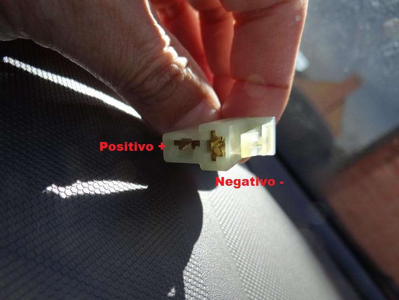

eso si es problematico, dependiendo el tipo de amplificador, solo que no es muy práctico, y como siempre debe ser con la norma utilizada por marcas de fabrica:
depende del fabricante, que marca de auto tienes o deseas usar, esos de son de renault, en terminos generales salen positivo terminal grande , negativo terminal delgado,
photo-11-jpg.59688
norma americana.
PD: normalmente si los cables estan sin terminales el que tenga color compuesto(el mismo color con una linea) es el negativo (casi siempre). yo no creo que se pueda medir con el tester, pues tendrías que saber muy bien el tipo de amplificador e inyectarle una señal específica, y asi saber algo de su comportamiento, y ucon el simple tester lo dudo, a menos que fuera un equipo muy antigua que en sus salidas el negativo era la tierra o masa del auto
