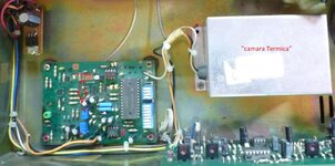

si señor así es la mayoría quiere volumen y mas volumen , bueno pude comparar un m31 tradicional y definitivamente este esta por encima de de esta desviación , en cambio un homologado se mantiene pegadito a los 75khz del medidor y si este sale mas bajo en volumen , tengo dos amigos con estos equipos y me dejaron probar uno y el otro , estos ya se compraron así nadie los toco están en funcionamiento hace años , pero bueno es lo que mas cerca tenia para probar jajajajaj , RIC una pregunta hay alguna modificación que hacerle al homologado para lograr mas alto volumen , es mas el que arme yo suena mucho mas alto que este , me lo comento el dueño que se podía hacer ...
Hasta donde se no tiene ningún "cliper"(recortador-limitador) el que yo conozco de hace unos años.
La diferencia entre uno y otro(homologado o no) son que en la placa del sintetizador, el cristal de referencia esta con un oscilador aparte dentro de una cámara térmica y en el homologado, la placa tiene los dos preset que ajustan a 2.5V una tensión fija en los varactores de modulación que me acuerde de memoria.
La modulación entra prácticamente después de una red RC a los varactores de modulación desde el potenciómetro de dosificación de audio posterior.
Captura de uno y otro
Tal vez si se reforma esa parte, se queda "mas ancho".
