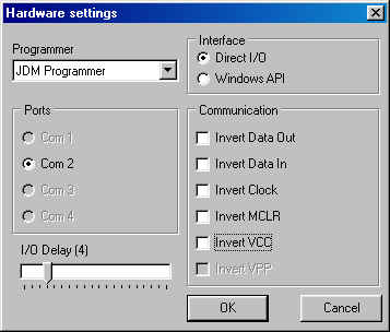

Ahora, estoy probandolo con windows 7, abro el icprog 1.06c, lo configuro para utilizar "JDM Programmer" COM1 en Windows API (tambien lo probe con Direct I/O utilizando el modo de compatibilidad win98) abro el "Hardware Check" y al clickear "Enable Data Out" el "Data In" no se activa.

Hola deberias tener estas configuraciones.
Debes tener en cuenta ciertas cosas...
