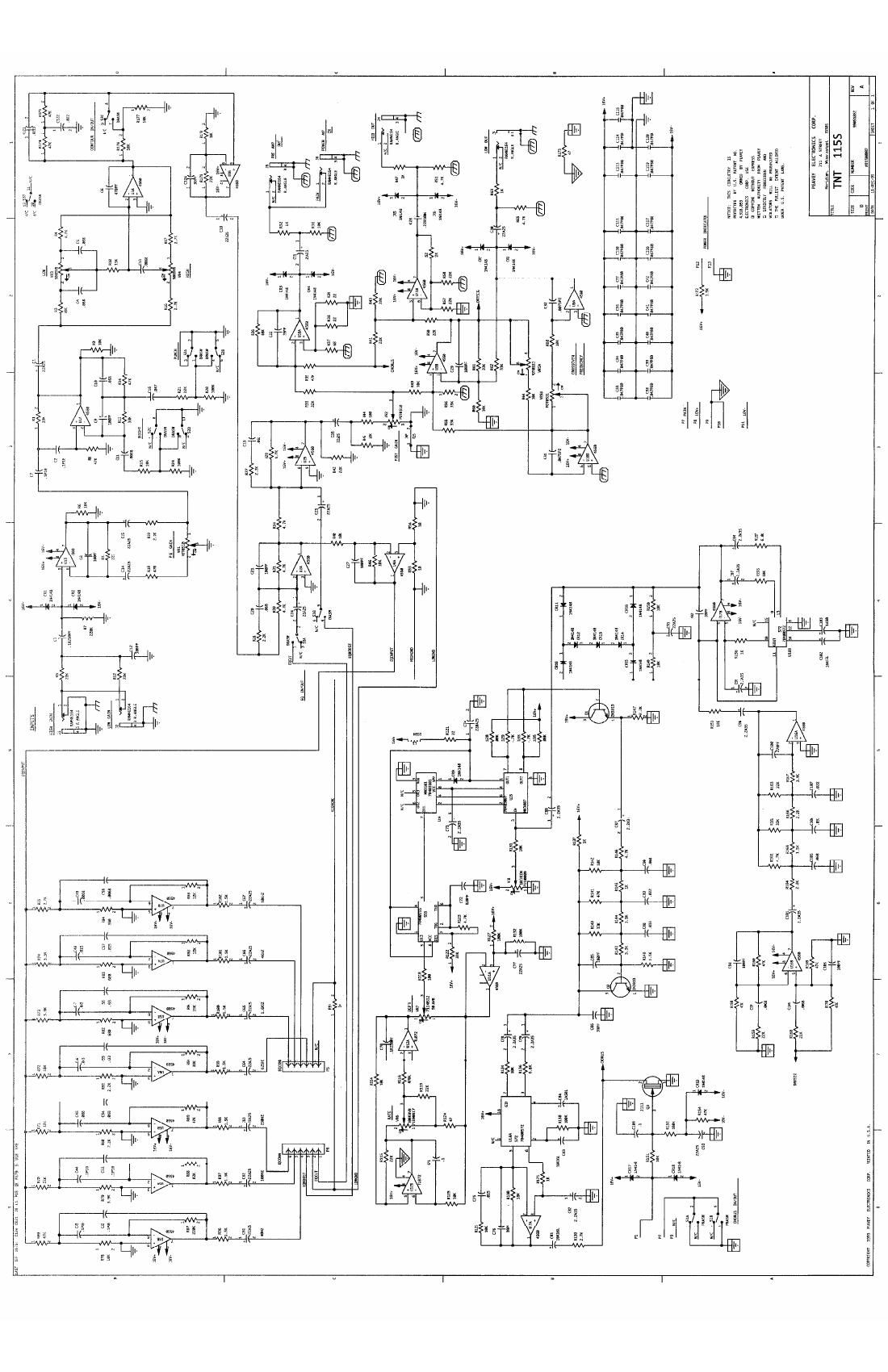

Diagrama de Peavey TNT 115 con fuente conmutada
Si alguien tiene el manual de servicio de el amplificador TN115 fuente conmutada o alguien tiene cuenta en DTForum ....

La página Dtforum no funciona. Lo he descargado de esta:
No sé que fuente es la del manual, si la conmutada o la lineal. Incluyo manual de usuario
  • Peavey-TNT-115S-Schematics.pdf
    1.5 MB · Visitas: 119
  • Peavey tnt_115 user manual 20 pages.pdf
    363.7 KB · Visitas: 52
No distingo la letra. al lado de tnt Y es la "tour"
En este foro, en la mitad de la página, hay dos enlaces para descargar dos manuales de servicio:
Pongo los dos, uno es el de fuente lineal y el otro no sé si es el mismo modelo. Mira si vale

Esas son fuente con transformador con fierro silicoso
Esta es con fuente PWM con el UC3825 y amplificador Tipo D....esas que usa dos pequeños mosfet en la salida(esta puesto... cualquier mosfet...
asi me la entregaron)
TNT 115 600WATTS TOUR TM SERIES
Ya, lo acabo de leer en el foro de peavey. Me acabo de registrar, a ver si me pasan el esquema del tour series, que es el de la smps. Ten paciencia, voy viéndolo poco a poco
He copiado una dirección de correo "customerservice" @ peavey y les he pedido el esquema directamente TNT 115 600WATTS TOUR con fuente smps, a través de mi correo personal
El modulo que tengo.... lo entregaron sin los transistores finales de fuente y amplificador
La fuente.... es ligeramente didtinta...
Pero la que tengo tiene 2 transistores en paralelo de canal P
Tal como se observa enla siguiente imagen
La imagen está equivocada
¿Cuáles son los transistores?
