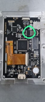

Un familiar tiene un equipo para hacer Helados que ya tiene varios años de uso y despues de una tormenta electrica el equipo simplemente ya no encendio.
Al revisar, encontre la fuente de poder conmutada con un daño bastante obvio, procedi a cambiarla ya que es una fuente comercial muy comun de 12 y 5 volts a 4 amperes. Con este procedimiento el equipo ya enciende y el display con el que se comanda el equipo muestra su actividad habitual, sin embargo notamos que el Touch se encuentra totalmente descalibrado pero buscandole un poco se puede entrar a la opcion para seleccionar parametros como Temperatura, revoluciones por minuto, tiempo de batido e Inicio del funcionamiento. Sin embargo al enviar el comando de inicar simplemente no sucede nada.
El display/Touch es un NX4827k043 y al consultar su Datasheet lei que la communicacion es RS232 TTL y que los diseños graficos de botonoes, barras, iconos, etc se pueden preparar y editar en un software de la propia empresa que los fabrica.
Con la sospecha que el Display se daño con la tormenta electrica, procedi a conectarlo via un adaptador USB a serie TTL con la idea de poder diagnosticar o verificar su actividad. una vez que realice la conexion y con una terminal Putty Serie, probando a diferentes baudios intente recibir algun tipo de informacion pero esto simplemente no sucedio por mas que comandaba tal como si estuviera conectado al equipo. con lo que sospecho que la linea TX del display esta dañada (siempre esta en alto esa linea 3.3 v)
Yo no tengo experiencia con este tipo de Display, ya vi que aunque esta descontinuado este modelo, podria conseguir una exactamente igual pero obviamente vendra sin el programa que esta embebido en su memoria y no he encontrado en el sitio de NEXTION si existe alguna forma de descargar o respladar el contenido y es por eso que acudo a ustedes si alguno tiene experiencia con estos Displays y si es posible lo que pretendo.
El Fabricante de la Maquina de Helados ya no existe y por mas que he buscado el display como refaccion; no me ha sido posible.
Se me habia pasado comentar que el Display esta conectado a un Arduino uno y ahi si que pude recuperar el Firmware con AVRDUDES y pasarlo a otro para probar el funcionamiento del mismo, con lo que descarto que el problema este en el lado del microcontrolador.

Estoy en espera de un display nuevo que me llegara en unos dias. La idea es retirar la Memoria Eprom 25Q256FV de la pantalla original (realizar un respaldo) y traspasarla a la nueva. Es muy importante asegurarse con el vendedor de la nueva pantalla; disponga con el hardware y disposicion exactamente al mismo de la usada.
Buscando en Diferentes proveedores viendo las fotos nos percamtamos que el mismo modelo tiene diferentes versiones.

Finalmente llego la pantalla nueva, despues de probarla con un archivo de"demostracion" que baje del sitio de Nextion y asegurarse que es exactamente igual que la dañada, tal como pensamos se procedio a retirar la memoria 25Q256FV de la pantalla dañada y con un grabador de memorias CH341 USB realizamos un backup y por seguridad la grabamos en otra memoria igual y esta ultima la subtituimos en la pantalla nueva.
Y wala; todo resulto con exito ya que en la pantalla nueva arranco con el programa exactamente igual que en la dañada, asi que procedi a montarla en la Heladera con su arduino original y la maquina regreso a su operacion original.
Asi que pues doy por cerrado el tema dejando el procedimiento en caso de que a alguien le suceda algo similar.
