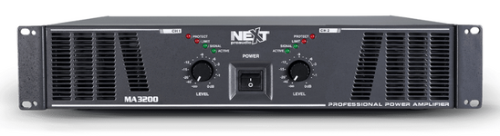

Diagrama Esquemático Del Amplificador Estéreo De Alta Potencia Next Ma3200
Idéntico al Soundbarrier PCS4000 y a uno también de Samson el cual no recuerdo el modelo. Siempre he considerado que ese diagrama tiene un pequeño error en el Preamplificador inversor NE5532: las entradas + y - (pin 5 y pin 6) se encuentran unidas 🤔 cuando deberían de estar separadas. ¿Qué opinan muchachos?
