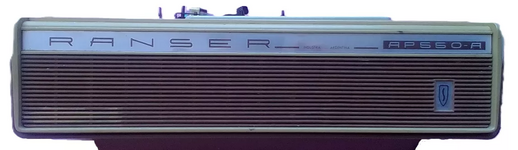

Generalmente no todos son iguales, muchos tocadiscos de mesa valvulares de principios de la década del 60, marca Winco, GESA, Ranser, etc, venían con 3 válvulas, 35W4 (rectificadora), 12AV6 (triodo/doble diodo), y 50C5 (pentodo de potencia por haces), luego vinieron con 2 válvulas ECL82 / PCL82 (triodo/pentodo), y 6X4 (rectificadora), y para fines de los 60, principios de los 70, con una sola válvula ECL82 / PCL82, y rectificación con diodo de silicio.
El tocadiscos Ranser AP550 venía con una sola válvula ECL82 / PCL82 según la ocasión, y un diodo de silicio.
