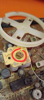

Hola estoy viendo como solucionar lo siguiente, la radio quedo con el dial trabado, desarmo y me doy con que la rueda se salio de su lugar. El tornillo que deberia apretar no esta. Le habian puesto algun pegamento porque tiene la rosca robada. A alguien le paso, como podria solucionarlo. Gracias

- Roscando otra vez
- Busca un tornillo que medio agarre, pones una gota de agua en el orificio de la rosca, mojas el tornillo en cianoacrilato y le metes deprisa que reacciona al instante.
- A veces metiendo un tornillo que no es de ahí se sujeta en condiciones.

Agua con cianoclirato?.
Nunca vi una rosca robada en un sintonizador de esos , ni aún los peor maltratados , perdieron el tornillo , que si solían aflojarse si el encastre tenía juego .... e hicieron cualquiera ... Si tiene pegamento , mejor probá con un Parkercito 🤷‍♂️
Gracias, hice eso un pequeño parquer, quedo bien.Gracias. ya alguien lo habia tratado de pegar, estaba sin rosca
