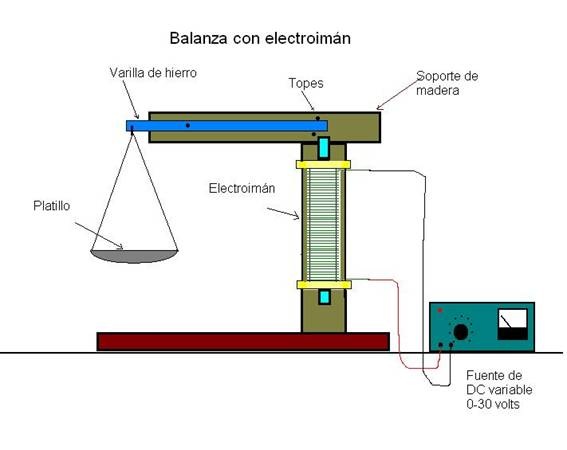

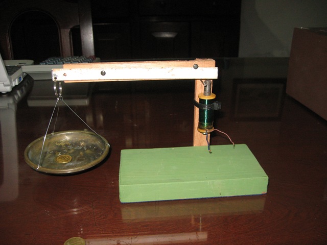

La balanza electromagnética

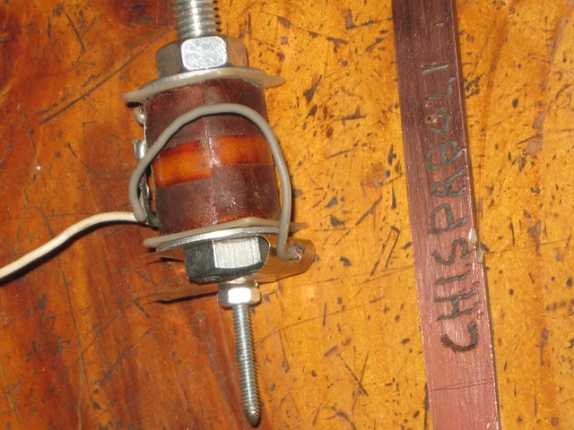

El chispaboli
