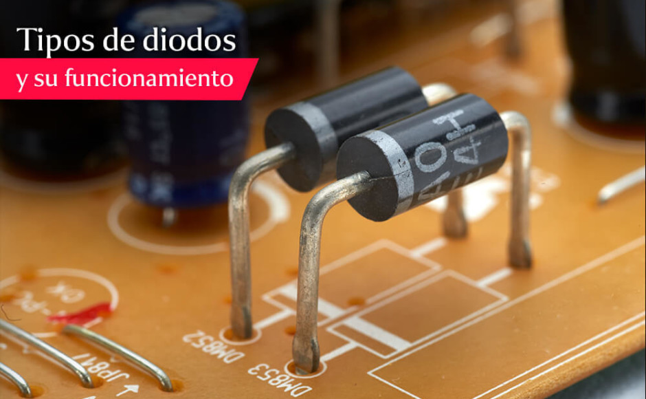

En otra fuente de otra tv, tenia 3 diodos en paralelo. Por eso intente hacer lo mismo
En los casos como el que usted muestra, que hay 2 o mas diodos en paralelo, se debe dejar el terminal completo del diodo sin cortar, para que el terminal ayude a aparearlos y también a disipar calor.
El circuito impreso largo, ayuda un poco mas y si se pone choque a cada uno o uno en común como en su caso, terminan apareando el asunto, pero la teoría hay que saberla para prevenir los malos tratos.
En tanto, puede que al fabricante del la placa suya, no le haya importado que a su cliente se le frite la placa de 20 dólares. :unsure: :rolleyes: ;)
En esa otra placa los 3 diodos eran vf515, y estaban soldados en contacto con el circuito impreso, es decir con los terminales cortos. Y le aclaro que es la tele de casa, no tomo televisores para reparar, por eso aclaré que mi conocimiento es basico.
Si está mal, pero como le dije, al industrial no siempre le importa pero la teoría siempre está. EN la foto que yo le puse el fabricante lo resolvió.
Lo importante es que ahora , usted lo sabe y puede resolver o no.
