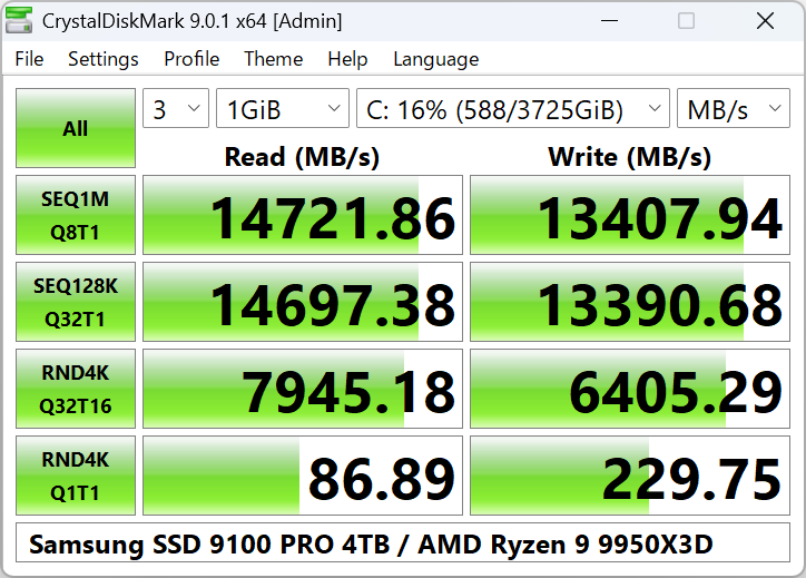

Ya lo hice a ese test, en ambas maquinas la velocidad de lectura ronda los 153mb/s, sin embargo hay diferencias en el rendimiento, la maquina mas rapida parece que estuviera usando algo parecido a un ssd.

Bienvenido al subjetivo territorio denominado "mi PC es mas rápida/lenta que...". A menudo (por no decir siempre) el chipset es la clave y la implementacion que hace el fabricante de la placa es fundamental. Sacando de lado problemas del HDD (que se detectan fácil con el Crystal o cualquier análisis SMART) o problemas de fuente (ojo con eso que te llevas puesto TODO), todo lo demás es el chipset, la implementacion del fabricante y la forma en que el Windoze reacciona a todo el trasto.
