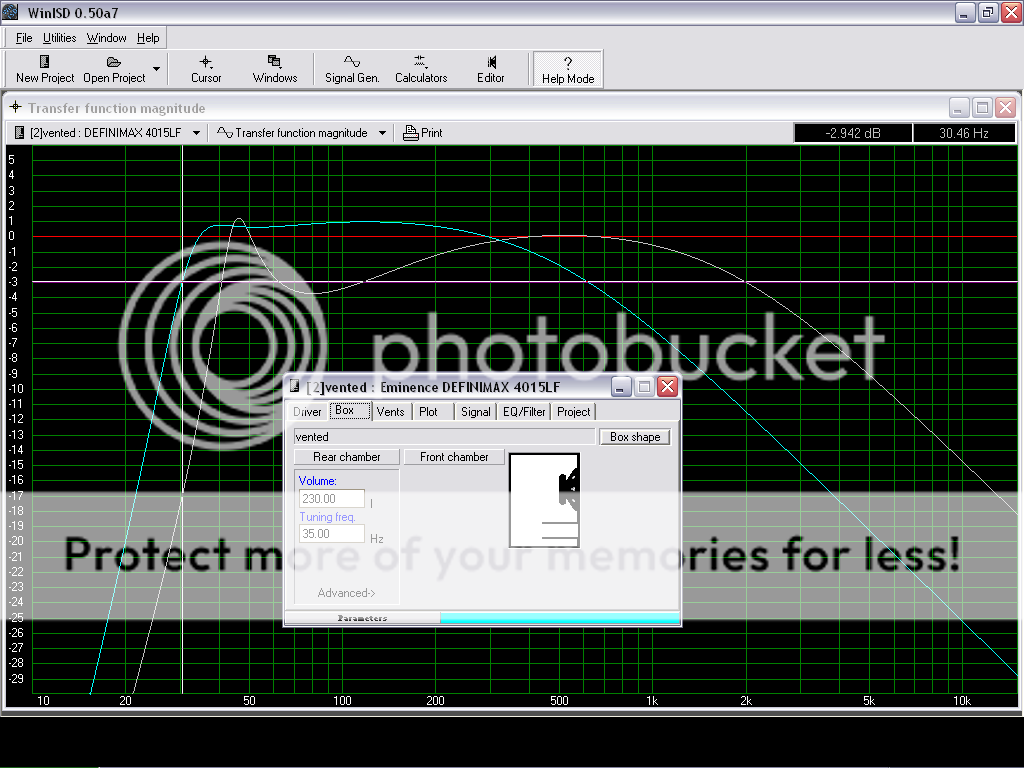

Hola este es mi primer post, he estado leyendo y veo q muchos usan winisd para simular cajas pero yo me he familiarizado con bass box pro 6 y bueno tengo este proyecto de caja para un amplificador de bajo electrico David Eden de 300w a 4Ω
los parlantes en cuestión son 2 Faital Pro 12FH500

Me gustaría que la caja soporte grandes cargas de graves desde 28 hz (que puede ser una 5ta cuerda de bajo mas baja) a gran volume sin distorsión y en agudos capaz de llegar a los 18khz
El amplificador de 300w entrega una cantidad enorme de graves lo he probado en varias cajas "potentes" (de mas de 400w) y se distorsionan facilmente, por eso la configuracion Faital + Beyma me la recomendo este fabricante de parlantes, me dijo que deberia aguantar perfectamente el máximo de bajos del equipo (con bass boost), ahora el dinero que me cobra se escapa de mi presupuesto y quisiera construirlo yo.
El programa Bass box trae 4 opciones de creación automática y manual.
en las opciones automaticas se puede elegir entre
1- máximo volumen
2- máxima fidelidad
3- extensión de graves
4- F3 deseada (frecuencia de corte -3db)
El programa nos sugiere que seamos libres de experimentar ya que en la configuración automática puede ser distinta a nuestros propósitos... Cuando uso la opción "extensión de graves" la F3 queda en 105hz y la FB en 45hz en (-10db) y es una caja pequeña de 70 litros.
Si uso como comparación la caja Ampeg SVT410HLF (200 litros app) que reproduce a (-3db) 48hz y en (-10db) 28hz veo que están bastantes lejos de parecerse.
ahora si agrando la caja a 210 litros puedo dejar los 28hz cercano a los -10db (aunque la F3 continua alta en 134hz).
Quiero mostrarles los gráficos a ver que les parece esa configuración, si acaso daría buenos resultados o sería mejor modificar el diseño, o usar otros parlantes, y si me podrían sugerir lectura acerca del tema en español. saludos y gracias por la ayuda
alguien que de una opinion de los gráficos porfavor, algo se podra deducir del rendimiento???
