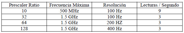

según la pagina estas son las instrucciones
La programación del frecuencímetro se obtiene usando dos pulsadores denominados SET y > de la siguiente manera:
- Al presionar el botón SET por primera vez, se muestra el valor de FI (Función «IFset») y el cursor parpadea y se ubica en el primer dígito que usted puede modificar (10 MHz), ahora usted puede modificar el valor de este dígito con el botón > en el rango de 0-9. Luego de cambiar este dígito puede ir al siguiente presionando de nuevo el botón SET y así sucesivamente hasta alcanzar el último dígito de la derecha.
- Presionando otra vez el botón SET se inicia la función «Mode Set» y ahora se
pueden elegir a través del botón > tres modos de operación:
«VFO+IF» «IF-VFO» «VFO-IF»
- Al presionar de nuevo el botón SET se entra al modo «Prescaler». A través del botón > se pueden seleccionar uno de los ratios a elegir (ver mas abajo).
- Presionando por última vez el botón SET se cierra el menú, guarda los parámetros configurados en la memoria EEPROM del PIC y reactiva la función de lectura de la frecuencia.
Tenga en cuenta que cuando se opere en los modos «IF-VFO» ó «VFO-IF» el valor de la frecuencia se mostrará solamente si el resultado de la resta es positivo. Al insertar el puente JP El μ-contador puede conectarse a un prescaler y así ampliar el rango de lectura hasta 1.5 GHz.
Los siguientes modos de prescaler pueden ser seleccionados.
