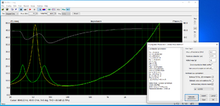

Parámetros T/S del woofer 8":
Woofer 8":
Fs = 54.16 Hz
Re = 5.30 ohm[dc]
Le = 855.62 uH
L2 = 1007.51 uH
R2 = 14.33 ohm
Qt = 0.52
Qes = 0.58
Qms = 4.88
Mms = 22.88 grams
Rms = 1.615385 kg/s
Cms = 0.377483 mm/N
Vas = 16.12 liters
Sd= 174.37 cm^2
Bl = 8.400779 Tm
ETA = 0.42 %
Lp(2.83V/1m) = 90.14 dB
Added Mass - Constant Bl Method:
Driver unbaffled
Added mass = 32.00 grams
Membrane Diameter= 14.90 cm
Curva de impedancia del woofer dentro del bafle:

La caja tiene algunos detalles interesantes que se han discutido en el foro como el fresado trasero donde va el woofer, el grosor de la tapa frontal, algún refuerzo interno aunque escaso y el recinto para el midrange separado del woofer.
Solo me precupa RE que es de 5.3 ohm y el receiver admite desde 6ohm para arriba y la posible super bobina si tengo que cortar muy abajo el woofer.
Por el momento tengo eso, la caja parece estar sintonizada a 43hz, seguiré investigando para hacer las mediciones de respuesta en frecuencia porque no recuerdo nada, arme un micrófono con una capsula electret.

Las curvas de impedancia que subí más arriba las saque con los drivers fuera de la caja, para cargarlo en lspcad deben ser las curvas dentro de la caja?
Claro, deben ser en la caja por que si usás al aire libre vas a calcular el xover en condiciones muy diferentes a las de operacíón real y te va a resultar cualquier verdura.
Las curvas que podes usar son las del tweeter por que ya viene sellado de fábrica....a menos que no venga asi (raaaaro) y lo tendrás que medir en la caja.
