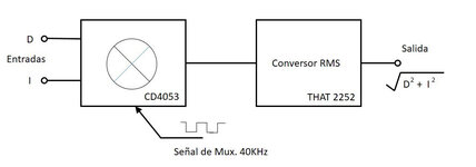

Así que inspirado por las experiencias realizadas durante mi estudio de los medidores de audio, se me ocurrió el concepto de que se puede usar un multiplexado en el tiempo para mezclar y evaluar las señales.
De esta manera una llave a alta velocidad conmutará ambos canales de entrada entregando a la salida una señal formada por ambas entradas intercaladas en el tiempo (bah, multiplexadas).
Valga aclarar que don Nyquist está presente y que para conmutar una señal de audio de hasta 20 KHz, necesitaremos hacerlo a más de 40KHz. Sino aparecerán señales de batido dentro del espectro de audio o sea, aliasing.

Aquí queda plateado el problema. No puedo sumar alegremente los dos canales (en mono) para hacer el medidor porque no es esto lo que necesito medir. Y por otro lado usar dos conversores RMS es caro y complicado.

Esta configuración mostro ser muy confiable para la evaluación de dos canales musicales, simplificando el medidor y su calibración. Además, es una solución mucho más económica.
Espero haber mostrado como con un sencillo multiplexador y un solo conversor RMS, se pueden medir las dos señales de entrada necesarias para construir un medidor de sonoridad que integre ambas en un solo indicador, respetando la relación de potencia entre ellas, lo que no se lograría con la suma de sus tensiones, ni con una sencilla rectificación de doble onda.
