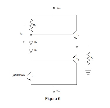

Fijate que en ésta configuración , cuando la onda pasa por cero , los dos transistores conducen a lo bestia , simulalo.
Invirtiendo queda un clase B y agregando dos díodos un AB , pero también habría que limitar las corrientes de base para no quemar los transistores
No hace falta simulación, cuando estos transistores pasen por cero ambos conducen porque aquí el paso por cero es como llevar sus bases a GND, y estando en GND ambos conducen y circula corriente de +Vcc a -Vcc.
De por sí esa configuración de transistores no es buena, mejor unos driver para que quede como salida sziklai o darlington.

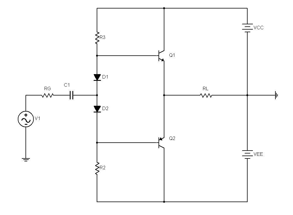

En este caso suelo utilizar dos diodos y resistencias de 10K para polarizarlos para que no se comporte como clase B, la típica configuración: una resistencia de VCC a cada base de los transistores y los diodos en serie.
Aclaro, esto lo uso cuando hago con amplis con opamps, pero esto no está muy alejado de algo así, onda senoidal, ampli lineal...
El punto es: con ese valor de resistencias, dos diodos y con esa alimentación se obtiene de 10 a 20mA en reposo.
Salu2!
Claro , así :
Si pretendes modularlo con un PWM y que los transistores trabajen solo en saturacion y corte te recomiendo que uses un driver apropiado para los transistores que incluya "dead time"... por que como te han dicho antes; esa configuracion hara un cortocircuito (durante poco tiempo, pero podria ser suficiente para quemar "algo").
Por otra parte, si vas a modular en PWM te recomiendo que uses MOSFETs en vez de BJT... y despues estaria bien que filtraras la salida con un filtro LC
