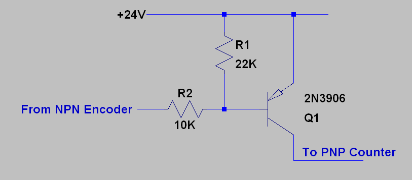

Amigo, bien, segun tu comentario, utilizas el comun del display gatillado directamente desde un pin.:eek:
Bueno, seguramente la capacidad para drenar corriente por ese pin no sera suficiente como para abastecer a todos los segmentos, cuando deben iluminarse. Deberas utilizar un transistor PNP gobernado por dicho pin y luego podras alimentar el comun de los segmentos de cada digito, desde el colector de dicho transistor.;)
Recuerda que deberas negar la salida al transistor, pues este satura con señal 0V.:rolleyes:
Aun asi, sube el esquema.

Hola Amigo, bien!, debes utilizar los transistores en modo emisor comun (puedes implementar el BC327).
Vale decir, el emisor de dicho transistor PNP, se conecta a Vdd. La base es accionada a traves de una "resistencia limitadora" digamos un valor como 2k7, desde el pin que antes alimentaba el comun de cada display. Y por ultimo, el colector se conecta al comun del display.
Respecto, a que debes negar la salida, se debe a que el transistor conducira cuando dicha salida(pin) sea 0.
Siendo que en el programa, habilitas la salida mencionada con 1.
Ahora bien, que problema "podria" aparecer?. Pues bien, los datos que muestra cada display puede interferir, levemente replicado(brillo inferior) hacia un digito contiguo. Esto se debe a que la conmutacion de un display a otro, es relativamente alta como para que el transistor que conducia, alcance el corte inmediato, cuando el proximo ya comienza a conducir. Si esto ocurre, debes agregar un pequeño retardo algo asi como 1ms. para crear un tiempo muerto entre la activacion de cada digito. Exitos con eso Amigo!.-
Has tenido en cuenta la corriente que estás suministrando con resistencias de 330? Son 15 mA, no está mal aunque el 16f84 entrega hasta 25 mA. Quizás con resistencias de 220 se note el cambio, sería la solución sencilla y no creo que se queme ningún LED. La idea de los transistores es lo mejor porque caminas sobre seguro y evitarás calentar el micro.
Ya se mencinó varias veces en el foro, para obtener una buena iluminación en todos los segmentos, tenés que lograr que:
  • Todos los dígitos tengan el mismo tiempo de encendido, es decir el ciclo de trabajo (duty).
  • En base a ese ciclo de trabajo, tenés que calcular la corriente pico en c/led (es decir calcular la resistencia limitadora) en función de la corriente eficaz que estas buscando (normalmente 20mA para un buen brillo). Esto quiere decir que es posible que tu corriente pico sea alta, pero nunca debería superar la corriente pico del led (en los leds convencionales suele ser de 75mA).
Entonces, trabajar simplemente con los puertos del PIC, es peligroso, ya que el común tiene que soportar los 7 segmentos a la vez. Si hacés eso, mirá bien la hoja de datos.
Te aconsejo que uses transistores como mencionaron arriba, c/segmento es muy probable que puedas manejarlo directamente desde el puerto y para el común usá un transistor que aguante la corriente de los 7 segmentos a la vez.
Si empleas un PNP, como mencionó Roberto, usá un pull-up que te garantice poder deshabilitar la conducción del transistor, ya que si el pull-up del PIC es pobre y su tensión es lo suficientemente bajo, puede dejar al transistor a medio abrir.

Ahora bien, amigo, ¿qué tipo de resistencia "pull-up" debo usar? ¿activo o pasivo? Sinceramente, no sabía ni lo que era esto... jojo
El pull-up, es poner una resistencia a Vcc de esta forma:
Entonces, para completar la configuración, descartá el pull-up interno del puerto PIC, configurandolo como puerto de alta impedancia (o colector abierto).
Sobre la multiplexación, para que se vea bien al ojo humano tenés que garantizar que todos los displays se enciendan en al menos 20mS (50Hz), entonces si tenés 4 dígitos, a c/dígito dale 5mS de Ton, de esta forma te queda que el periodo es 20mS y el duty 25%.
Si hacés lo que menciono arriba, para calcular las resistencias limitadoras de c/segmento usá esta fórmula:
[LATEX]I_{pico}=\frac{I_{ef}}{\sqrt{Duty}}[/LATEX]
Entonces en tus condiciones, para obtener un buen brillo en los leds:
[LATEX]I_{pico}=\frac{20mA}{\sqrt{0,25}}=40mA[/LATEX]
De ahí sacás la Rlimitadora de c/segmento, si tu fuente es de 5v:
[LATEX]R_{limitadora}=\frac{V_{fuente}-V_{led}}{I_{pico}}=\frac{5v-2,4v}{40mA} \approx 68 \Omega[/LATEX]
