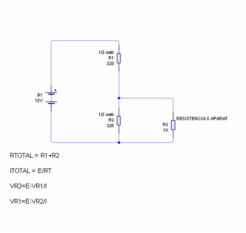

Una duda. he realizado un divisor de tension a base de 2 resistencias de 5k. Se trata de partiendo de 12 v conseguir 6 voltios para alimentar un mando a distancia de garage.
Este mando normalmente trabaja con 6v que suministran unas pilas de tipo boton.
Pues en el momento que lo conecto la tension me cae abajo.
Que es lo que hago mal¿¿¿¿
gracias
A ver la tension te cae abajo porque tienes una Resistencia de carga muy pequeña. Lo que necesitas es un regulador de tension tipo zener, o un 7805 o un amplificador configurado en seguidor de tension para cambiar la impedancia de salida. Si no quieres utilizar ningun integrado, y para que no te baje tanto la tension lo que tienes que hacer es utilizar 2 Resistencias de un valor muy pequeño, por ejemplo 100 Ohm cada una. Si Nos dices la impedancia de entrada de la alimentacion del mando, podremos calcularte unas resistencias adecuadas a tu circuito.

jim 17 tiene razon cuando tu conectas un un mando u etc aparato dicho aparato tiene una resistencia en la forma que tu lo estas conectando digamos en paralelo con R2 (en el diagrama)
la resistencia del mando va a modificar el valor de la rama R2 disminuyendola en consecuencia la corriente en la resistenca r1 y r2 aumenta y acuerdate que VR2= E-VR1/I
yo no te recomendaria hacer un divisor de este tipo mejor utiliza un regulador variable es decir utiliza un lm317 o un lm350 depende de la corrienbte que vayas a manejar
aver tu multimetro no te marca ninguna impedancia checa si tu mando tiene especificacion de cuanta corriente consume y a cuanto voltage
