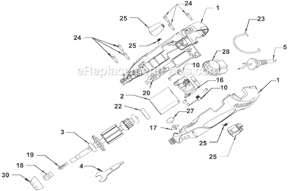

Buenas, nunca llegue a usar uno de estos, me dieron uno usado que parece ser quedaria como nuevo cambiandole los brushes, lo desarme completamente para darle una limpiada, pero a la hora de desarmarlo, se vinieron afuera dos piecesitas de lo que parece ser un switch o ajustador, no entiendo su mecanica ni se para que es, una ayudita? aqui dejo dos imagenes. Es una especie de laminita elastica, y el boton, me pregunto si hay un tornillo perdido y deben ir sujetas.
En la segunda foto, ubique la piecesita metalica de esa forma, ira de esa forma? no creo porque no se siente que encaje bien el conjunto, y como digo, no entiendo su mecanica.
Efectivamente svartahrid, creo que te está faltando un perno que cuando presionas el botón superior se introduce en la muesca que se ve en el eje y lo traba para que puedas ajustar o aflojar el mandril del equipo, si no gira el eje.

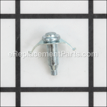

sip . te falta perno. segun el despiece es la pieza 17
y el perno es este
Con paciencia, una lima y un tornillo de la misma medida, le fabricas uno. o de lo contrario cuesta 4 Dolares esa pieza.
