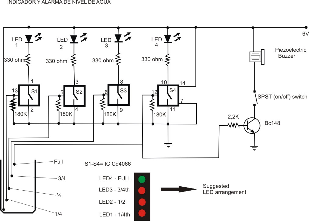

bueno antes de todo hola a todos y mis felicitaciones por el forooo que esta de ptm.... ¡¡¡ queria saber si alguien me pudiese decir como conecto 2 circuitos integrados 4066 en serie.. ¡¡ :rolleyes:
hice esto pero quiero aumentarle a 8 leds.. ¡¡ se podria ?? con otro 4066 ahh y como reemplzar el transistor bc148 con otro mas comun
