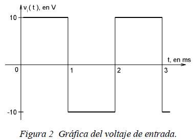

Hola, acabo de empezar a usar Proteus y necesito una fuente que me entregue el voltaje que se muestra en la gráfica pero no he encontrado como hacerlo, he probado con una fuente Vpulse pero no se como cambiar los parámetros para que sea igual, les agradecería si me pudieran guiar, saludos!
aca la grafica
en proteus tienes la opcion de generar formas de onda de cualquier indole
ve a Generator Mode selecciona PWLin.. unicamente con el mouse dibuja la forma de onda que desees
