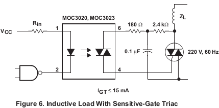

Hola amigos
Para reparar una máquina que funciona con una mesa magnética y dicha mesa es controlada con un triac.
El problema que tengo es que no he podido hacer que el triac se active he utilizado unos planos que utilizan para controlar triac normales como el bta16 pero no me funcionan con esta clase de triac alguien sabes cómo lo puedo poner a funcionar??? Otra cosa según el multímetro el triac está bueno

Prueba el siguiente diagrama, te funcionara mejor para cargas inductivas y como te menciona opamp, debes comprobar las terminales del TRIAC:
Esta raro, ese diagrama lo proporciona fairchild semiconductor :unsure: , estas seguro que el triac esta bueno? Y el opto-acoplador igual? Prueba el siguiente circuito,
Para probar el opto-acoplador seria casi igual, solo debes cambiar la resistencia por una que deje circular 20mA por el led.
Hola Ruben, en tu diagrama es mejor que se intercambie MT1 con MT2, para que Igate e IA2(IMT2) sean ambas positivas, es decir modalidad de disparo cuadrante I ( primer cuadrante ), si lo ponemos como indicas : Ig+ e IA1+ , se trata de disparo en el IV cuadrante, a la gran mayoría triacs es muy difícil de activarse, peor aún si son de potencia.

Muy cierto, pero la imagen no es mía, es de Internet :) , pero gracias por volver a aclararlo :oops: .
