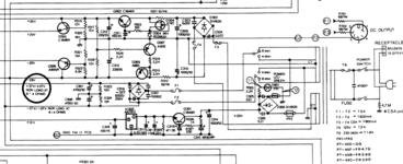

Hace mucho tiempo que he pensado en ello pero hasta ahora no se me habia ocurrido preguntar como funciona, actualmente tengo en casa un Reciver Nad de los 80 que lleva un interruptor para marcarle si quieres conectar altavoces de 8 Ohms o de 4 Ohms de impedancia. Entiendo que para una misma potencia a mayor impedancia mayor tiene que ser el voltaje y menor es la intensidad y al revés.
Así que yo iluso de mi pensaba que un amplificador que pudiera dar x potencia a 8 Ohms y el doble a 4 Ohms solo implicaba que la fuente de alimentación del amplificador estuviera diseñada para poder dar el voltaje máximo junto a la intensidad que se necesita a 4 Ohms y que simplemente cuando trabaja a 8 Ohms da el mismo voltaje pero simplemente exigiendo menos corriente a la fuente.
Pero mi duda es eso realmente funciona así? Si realmente funciona así porque se mete un interruptor para elegir la impedancia deseada en la parte trasera del amplificador.

Lo mas lógico es que cambien relación de bobinas del transformador de salida.
Sino podrían cambiar tensión de alimentación para la etapa de salida , reducirla para 4 Ohms.
Podrían modificar parámetros de las protecciones o reducir la excitación para limitar potencia.

Hola, que modelo es tu receiver?
JGA
Buenas, es un Nad 7125

DOSMETROS ejemplifica una de las opciones de ese interruptor.
Cuando trabaja con carga de 8 ohms la llave cambia la alimentación a +/- 37 VCC
Cuando trabaja con carga de 4 ohms la llave cambia la alimentación a +/- 27 VCC
