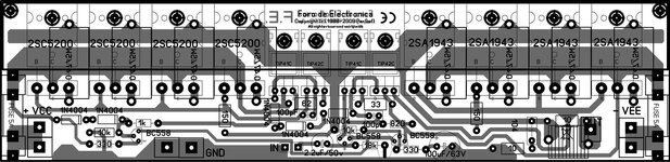

Sugerencia de amplificador para subwoofer.
Bue...yo no entiendo de diseño...pero a mí me parece un amplificador completo...simple pero completo...jeje. Habría que analizarlo...pero eso lo dejo para los maestros... :)
Es una etapa de potencia, te falta todo el resto de la pre-amplificación, que suele ser mas elaborada que la etapa de potencia.
Si si ...es un amplificador normal ...como el famoso Zener y tantos otros. Es para ser usado con pre amplificador....claro...como casi todas las etapas de potencia ... Lo que me confundió es lo que dijo el amigo Juan Carlos Hernández Púa...que eran solo los finales...
Como me gustó bastante la simplicidad de esa placa...y no tenia nada para hacer :giggle:...me puse a levantar el circuito. Puede ser que tenga algun error... pero aparantemente parece bien normal el circuito...será que funciona como está y con esos valores de los componentes? Para usar una fuente de +/-75VCC le cambiaria los BCs por unos MPSA y los TIPs por MJE que tengo por acá......
Bué...pensando...repensando...mirando el espacio en el gabinete...me acordé estos días que tenía tirado en los cachivaches un 2.1 con 4 TDA7294 hecho hace añares...jeje. 2 en puente para el sub y 2 en estereo. Lo bueno que los 2 en puente queda bien compacto...pero le voy hacer una placa nueva por que la que está es una doble faz hecha a mano muy fea...aunque funcionó bien por algunos años...

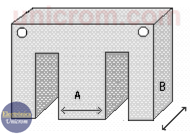

Lo que me gustaría es que me ayuden a tener una idea de los amperes que este transformador viejo de más de 40 años puede tener.... Tensión de 21+21, creo que buena para dos TDA7294 en puente ...

La potencia MAXIMÍSIMA es la equivalente al cuadrado de la sección del núcleo en cm2 , la mas coherente sería restarle un 15%
Gentileza de UNICROM

Volviendo al asunto...jeje. Como no se puede ver el ancho de núcleo central...leí en la internet que es "standard" en los transformadores EI que el ancho del núcleo sea el doble del ancho de las laterales. Las laterales del E son de 2cm...o sea que el núcleo entonces tiene 4cm. Siendo la profundidad del conjunto de las chapas 5cm...el área seria 20 que al cuadrado sería 400. Le saco 15% y entonces la potencia del trafo serían 340W...correcto? Siendo el secundario 21+21 serían más o menos 8 amperios ...
