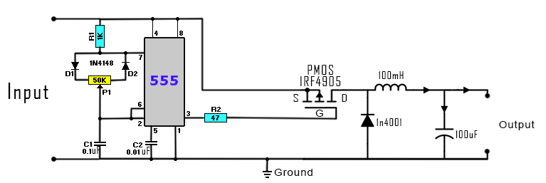

Buenos días a todos, tengo la siguiente consulta, quizá me puedan orientar. Necesito saber si es posible simular un elevador de corriente con NE555, en configuracion PWM. Según el diagrama que se me indicó, debería de funcionar. Yo primero intenté simularlo para luego comprar las piezas necesarias y armarlo, pero quiero estar segura de que funcione.
Historia:
Necesito obtener 8 voltios de 5 voltios DC, Resulta que tengo un dispositivo que se conecta por medio del puerto MicroUSB y este dispositivo carga con un circuito, las baterías de iones de Litio, ahí todo bien, el inconveniente que tengo es que este circuito enciende una serie de luces LED a un total de 8 voltios con máximo de 1 amperio. el dispositivo es portátil por eso emplea una batería interna, se enciende y se apaga con un boton pulsador. Bien, el problema es que no tengo acceso a comprar un elevador de corriente barato, entonces alguien me sugirió que empleara un NE555 como elevador de corriente en configuración PWM y hasta el momento con mi poca base sobre PWM en los NE555... no me ha funcionado.
Les explico un poco de que trata el circuito que me proporcionaron y me lo explicaron:
Esta configuración 555 creará una señal PWM y la aplicará a la compuerta MOSFET. La salida cambiará si cambiamos la carga de salida porque el circuito no tiene retroalimentación. Con el potenciómetro P1 podemos cambiar el ciclo de trabajo de la señal PWM, y al mismo tiempo el valor de salida. Para el MOSFET puede usar el mosfet de canal P IRF4905.
Entonces simulando en Proteus 8.3 SP2... No me varía en absoluto... ¿Tienen alguna sugerencia o idea al respecto? Adjunto el archivo y el diagrama...
Por su atención, muchas gracias.

10k para manejar el Gate ? :oops: :rolleyes: :sneaky: (n)

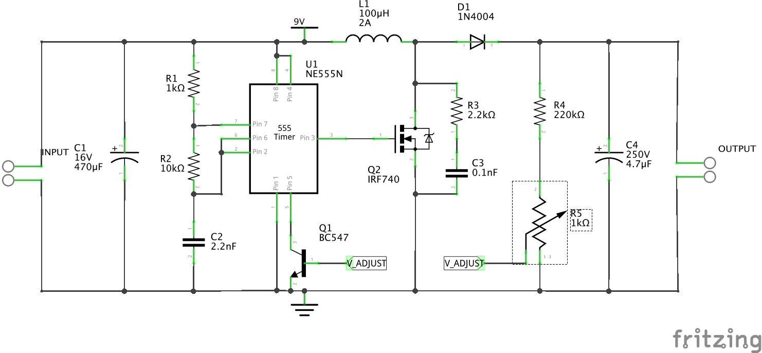

[Solucionado] Temporizador 555 boost converter ' t cumplir | interruptor-de-modo-de-fuente-de-alimentación
A parte de una pésima traducción a español por parte de Google Translate, No entiendo tu respuesta, quizá mi conocimiento no es tan amplio como el tuyo mi estimado dosmetros, un diagrama que creo que es ese el original con el 555, y un enlace que no entiendo por la mala traducción no es una respuesta que considero acertada.

AL momento de simular el circuito, corrigiendo la resistencia "10K" por el diagrama que me proporcionaste, sigue sin variar el voltímetro.
Una resistencia de 10k es un poco alta para encender y apagar el mosfet, los conversores DC-DC de baja potencia son muy economicos cerca de 5mil pesos colombianos, te saldria casi al mismo precio que hacerlo con el 555 y mas elegante ;)

Gracias por la información mi amigo, le bajé la resistencia a 47 Ohmios, con el diagrama proporcionado por el moderador, pero la simulación quedo igual, con el multimetro en las salidas no veo que el voltaje se eleve a más de 5 voltios, mi idea es encender una tira de leds que consume 8 voltios de 500mA a 1 amperio máximo. Probé con 9 voltios perofue demasiado el brillo y no quiero quemar los LEDs.
Usa un adaptador de teléfono de 5 voltios con uan entrada de microUSB, pero se daño la etapa de potencia de ese dispositivo, el cual elevaba la corriente a 8.2 voltios según los test points de esa placa dañada entonces me surgió la duda de hacer un circuito PWM con un timer 555 para ajustar la corriente a esos 8 voltios de los 5 voltios que emplea el adaptador de carga de teléfono...
La R de 47ohm no es para que aumente el voltaje de salida, es para mejorar el encendido del mosfet. aca hay un circuito creo es el mismo que posteo dos metros y un video del funcionamiento aunque 200khz para esta smps me parece un poco alto

Debes utilizar la 2da. configuración de fuente Boost que publicó DOSMETROS, ya que esa permite elevar la tensión.

No tanto 1 amperio, eso es lo máximo que puedo necesitar, el consumo es para LEDs así que dudo que consuman tanto, supondría 500mA nominal y para usar el segundo circuito, requiere de 9 voltios, pero este dispositivo usa sólo 5 voltios.

Tu 1er. circuito es tipología Buck no puede elevar, el 2do. circuito que propone DOSMETROS es tipología Boost, te permite elevar la tensión a tus requerimientos.

Jamas te funcionara por que los pines 6 y 2 del NE555 van unidos y a la unión del capacitor(C1) con el potenciómetro(RV2) y en tu simulación esta "flotante".

Recien en el post 15 se le responde lo que necesita, no funciona porque falta una conección entre la unión de los pines 6 y dos y el cursor del preset de ajuste.
