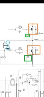

Hola buenas tardes amigos!!!!! Mi consulta , es acerca de una tranformador pequeño, de una TV de plasma , la tarjeta es serie n°51FHSPF251503B, el transformador es de 6 patitas enseguida les muestro la imagen quisiera saber cómo medirlo ya que siguiendo, pistas en la tarjeta me entra la duda, ya que en dos patitas que llevan diferente pista me marca continuidad y las otras 2 patitas paralelas igual .en los cuadros azules indico esas son las cuatro patitas que me marcan continuidad, y si lo notan van en distintas pistas los cuadritos morados son resistencias de 10k que me marcaban pitido( continuidad) hasta que las desmonte , para verificar los naranjas son MOSFET que se quemaron junto al fusible
1 naranja: MOSFET quemados
2 verde: resistencia que marcaban continuidad siendo de 10kohms
3 azul entre pata 3 y 4 hay continuidad
Y entre pata 5 y 6 también hay continuidad
