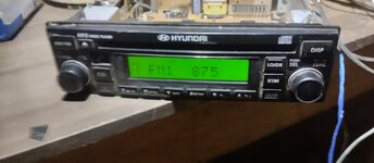

Compre en una feria de pulgas (de ocasión), una radio que no me dio mucha fe de estar buena. No se si la habrán usurpado o algo, pero no era de las actuales. debe tener diez años o más. Lo que me desconcertó es la nomenclatura de los cables de alimentación. Estan los clasicos rojo y negro, que son positivo y GND respectivamente. Pero no encontré el amarillo que suele conectarse al +B para pruebas fuera del auto. En su lugar habian uno amarillo y negro delgados, con la nomenclatura Ilumination + y - respectivamente.
Mi duda es si debo conectar el amarillo a los 12 volts +B y el negro al -B . No quiero quemar algo por no saber exactamente. Busque en Google y no encontré nada sobre este modelo, que parece ser antiguo.
También tengo la duda con la patilla 9 o P-Ground, no se a que se refiere ese nombre. También veo el cable numero 4 que dice Accesory (+), será ese el equivalente amarillo grueso de otras radios más modernas?
Muchas gracias por su ayuda.
Efectivamente, el cable Accesory es el equivalente al cable amarillo que comunmente se usa para poder encender la radio sin que este encendido el vehiculo, se alimenta igual con +12v.
Si,Battery + y Accesory a +12v y el negro(ground) si este corresponde al pin 1 del estereo va a negativo. Eso seria suficiente para comprobar que encienda el estereo.
Gracias por confirmar mis sospechas. Al conectar dicho cable a positivo, la radio funcionó.
También aprendi que P-Ground hace referencia al chassis metálico.
Perfecto, supongo que la P era por Physical en ingles, pero mas vale estar seguros antes de conectar, enhorabuena colega!.
