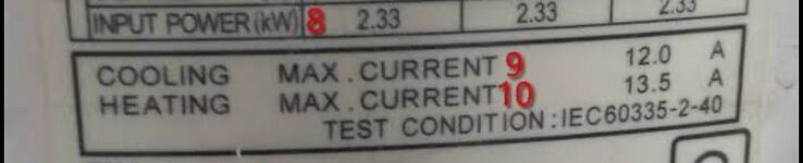

Buen día amigos de foros de electrónica, muchas gracias por ayudar en mis dudas. Es que tengo un aire acondicionado y tengo la duda de que significa la ficha técnica. La parte importante es en cooling: Current 10.1A. input power 2.32 kwh. Eso sí lo entiendo, pero en capacity 7.10kwh porque aumenta mucho allí? Esa es mi duda. Muchas gracias amigos.IMG-20241211-WA0016.jpgIMG-20241211-WA0016.jpg

En la etiqueta veo kW y tu dices que hay kWh, la h no la veo porque no está.
kW unidad de potencia
kWh unidad de energía
COP es la clave, las máquinas frigoríficas tienen un rendimiento superior a la unidad, y no rompen las leyes de la termodinámica lo que hacen es calentar o enfriar el medio ambiente.
