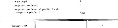

RamonMJ, publico las hojas de datos de la válvula PY88, y la lista de símbolos para que puedas interpretarlos correctamente.
Todo lo publicado pertenece a "Philips Data Handabook, Electronic components and materials, Electron tubes, Part 4, Jun 1972"
