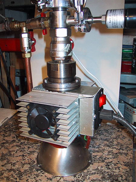

Dos bombas en serie, sí, pero no iguales ya que no se conseguiría gran cosa. Para obtener alto vacío, superior a 0,00001 Torrs hay dos opciones:
1) Una bomba primaria rotativa a paletas y una secundaria de difusión de aceite
2) Una bomba primaria rotativa a paletas y una secundaria turbomolecular
Como bombas secundarias también las hay de otros tipos, como las criogénicas o las iónicas, pero son para vacíos más elevados aún, y normalmente no están al alcance de un aficionado.
En ambos casos, primero se hace el vacío con la rotatoria hasta los 0,020 Torrs, y después se arranca la secundaria que consigue aumentar el vacío entre 1.000 y 100.000 veces más, es decir conseguir vacíos del orden de 10 elevado a -7.
Las bombas de difusión de aceite se pueden construir con un taller bien surtido y un poco de maña, las turbomoleculares no. Tal vez es posible encontrar alguna de estas últimas en e-bay, pero a precios de 1.000 ó 1.500 euros, teniendo en cuenta que sin saberlo puede estar en mal estado ya que las tolerancias mecánicas de su rotor que gira a 20, 30 ó 50.000 vueltas por minuto, es muy delicada.
Así que, si quiero mejorar el asunto, deberé comenzar a pensar en construir una de difusión. Porque si no, es imposible avanzar.

En esto no caben secretos ni inventos estramboticos. Para conseguir un vacío aceptable de 10^-5 ó 10^-6, hay que colocar entre la bomba de rotatoria y la cámara de vacío otra bomba del tipo de difusión de aceite o una turbomolecular... y no hay más. En plan aficionado, la del segundo tipo la descartamos por cara y difícil de conseguir, así que nos queda la primera. Y como pese a su sencillez, comprarla es también relativamente cara (aunque mucho menos que la turbomolecular), no nos queda otro remedio que fabricarla. Así que habrá que ir haciendo ideas.
Saludos a todos
Si, la verdad que al rato de escribir eso me dí cuenta de la pabada que era...
Cosas espontaneas que uno piensa :LOL: :LOL: (Tuve un Deja Vü con alguien que quería movimiento perpetuo :LOL: )
En fin, si querés hacer la bomba de difusión de aceite, recuerdo que en cientificosaficionados.com explicaban cómo hacer una, y dos segundos en google dicen que acá están las instrucciones completas: http://www.cientificosaficionados.com/tbo/difusion/difusora1.htm
Gracias Drix. Conozco personalmente al Profesor Frantz, de cientificosaficionados, es un verdadero genio capaz de fabricar casi cualquier cosa. En concreto, esta bomba de difusión pertenece al sistema de vacío de su reactor Farnsworth de fusión atómica. En el que consigue fusionar por confinamiento electrostático núcleos de deuterio y generar helio y radiación gamma.
Como bien dices, es su web da instrucciones precisas para la construcción de una bomba de este tipo, aunque él también dispone de una turbomolecular. Si me meto a construir la de difusión probablemente seguiré su modelo.
