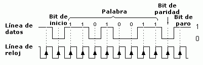

Hola mira un conector ps2 si lleva un pin con clk , tal vez por ahi tambien pueda atacar , he encontrado el pcb del antiguo cerebro de guitar hero el world tour pero esta separado del joystick en este que tengo yo esta todo unido
mira este es el antiguo
este es el tren de pulsos de que me hablabas verdad , creo que voy por buen camino, gracias a ti colega , como ves no tengo mucha idea pero me encanta trastear y aprender , el por eso de mi cabezoneria en esto , ya se que me sale mejor ir y pillarme un adaptador , pero la satisfaccion y el reto no es lo mismo , gracias tio.
