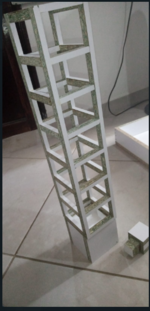

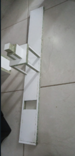

Necesito ayuda, quisiera mover la parte horizontal de la grúa torre y que la misma torre quede fija, solo la parte de arriba giraría sobre el mismo eje 360°. Quisiera que me dieran recomendaciones, graciaaaaaaas.

1621034041125.pngEsta es la base de la grúa torre, es la que necesito que esté fija
1621034093777.pngEsta es la parte horizontal, la que necesito que gire sobre el mismo eje

No estoy segura de cuál mecanismo usar para ese movimiento, ya sea con poleas, engranajes helicoidales o engranajes derechos.

Se ve un engranaje fijado a la parte horizontal y el motor/reductor fijado sobre la torre vertical.
Normalmente en una grúa torre la parte superior solo gira, lo que se mueve es carretón por ella del que pende un gancho con una polea móvil.
En youtube hay un canal de modelismo Cranes Etc que te puede orientar, porque revisan maquinaria a escala.
