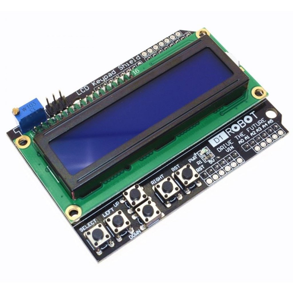

Hola:
La idea principal saber otras formas de leer un array para escribir en un LCD de Arduino, por ejemplo, el nombre de un relé, o nombres de los relés si hay más de uno. Hay que hacerlo con solo flechas y Enter en caso del PC, en caso del LCD que es similar, sería los cursores que son 5, de dirección como las flechas y el Select como si fuera Enter.
Haré un ejemplo funcional directamente en ARduino con esa mismo LCD que si lo tengo, el de 16x2 y les paso un vídeo. Tendré que comprar otra placa como esta y cambiarle el de 20x4.
Frente a lo que busco el cídigo de Arduino, formas de leer y saber si lee como el PC o lo más parecido, a pesar de ARduino estar más limitado, puede llevarme muchas buenas sorpresas.

Mi finalidad frente a tu pregunta, es escribir nombres en los relés, en cada relé, y guardarlo en la EEPROM interna de Arduino. Lo puedes cambiar cuando quieras. Todo esto está en un menú y submenú, lo que aquí ahora se basa en funciones.
Puedes probar una demo de como cambiar de nombre en el display LCD de Arduino.
Ya me contarás que te parece.

Lo que quiero ahora mismo es hacer menús y submenús en consola de Windows solo el ejecutable. Para que la gente lo pruebe como DEMO, antes de que toquen Arduino. La DEMO de Windows simula el comportamiento del LCD, por eso se ve igual y se comporta igual. En caunto a este tema de los array, es escoger la mejor opción a la hora de cambiar el nombre de un relé desde Arduino.
En la DEMO de arriba lo puedes probar y funciona.
Dejo un ejemplo en forma de imagen.
Con el cursor o pulsadores del LCD, cambias el nombre de un relé. Es una de las funciones que estoy buscando y me funciona por ahora.
