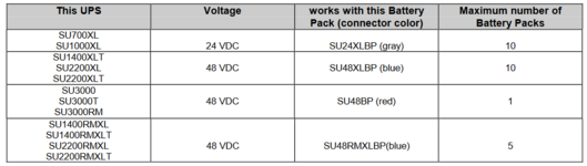

Hola Buenas noches. Hace tiempo tengo este ups (Smart-UPS 1000xl) que me vendieron a muy buen precio con las baterías muertas, ahora lo quiero volver a utilizar pero antes utilizaba 2 baterías muy grandes de 12V 18A-h (24V 36A-h), siento que es mucha potencia para mi pc de 400W y un modem normal, además de su precio muy alto. Mi duda es ¿Le puedo meter 2 baterías de 12V 9A-h?. Leí por ahí que no debería dar ningún problema mientras respete el voltaje del ups y usar el amperaje que necesiten mis dispositivos.

Agradezco enormemente las correcciones y culpa mía al no incluir datos.
Esto viene en el manual. supuse que las 2 baterías se sumarían. Solo requiero que me de 5 o 10 minutos para cerrar lo que este haciendo y apagarla (ssd). El caso es no gastar mas por unas baterías las cuales no les podre sacar provecho.

Agradezco las correcciones. Al ver los comentarios veo que las baterías estaban en serie. (24v).
Justamente necesito que me de unos minutos para que me deje cerrar programas y inmediatamente apagar. ya van 2 tarjetas graficas que se dañan por cortes o bajones de energía.

Exacto, las quiero sustituir por unas mas pequeñas como comentas.
Pregunte directamente a la persona que me las vendió y me comentaba que mi UPS si es capaz de recargar las baterías mas pequeñas. ahora resta conseguir un adaptador para las baterías y no se muevan.

En teoría una batería de 1Wh es capaz de entregar 1W durante una hora, 3600W durante 1s o 0,05W durante un día ya que se mantiene contante la energía en todos estos casos. En la práctica eso no es así. Exagerando esa batería podría entregar 3,6MW durante 1ms y eso es obvio que no va a ser.
Así que si necesitas 400W durante 5' dos cosas, necesitas saber la energía que es eso y necesitas una batería que entregue 400W. Eso lo tienes que mirar en la hoja de datos de la batería que pretendes usar. LA UPS si es de 4kVA se da por descontado que una décima parte será capaz de entregar.
La cuestión es saber cuanta corriente pueden entregar las baterías, eso o es un dato en A o es un coeficiente C que relaciona la corriente en A con la carga en A·h
Así a bulto necesitas unas baterías capaces de entregar 450W/24V=18,75A redondeando 20A y con una capacidad de carga de 450Wh·10'/60(m/h)=75W·h por el tema de la profundidad de descarga 150W·h o mas, es en A·h son 150W·h/24V=6,25A·h
Osea que las baterías de 7A·h valen suponiendo que sean capaces de entregar 20A o que tengan un C en descarga de 3 ya que mas o menos 20/7=3
Esa UPS es de 1KW según el fabricante y las de esa potencia generalmente trabajan con 24V o mas por el tema del "manejo mas cómodo de la corriente".
Con las dos baterías de 12V 9A-h en serie, tendrás tus 10 o 15 minutos de autonomía para apagar todo si le demandas solo 400W.
Los cargadores como las fuentes de alimentación solo tienen problemas si se supera los limites hacia arriba, no si son menores por lo que no tendrás ningún problema en cargarlas.
