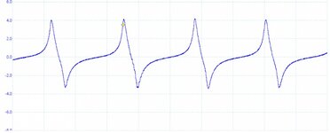

Hola @lgdh estuve mirando por internet, y el motor que usas parece que es monocilíndrico, pero 4 tiempos, verdad? Te lo pregunto para estar seguro, y porque debido a que es un motor de generador, tiene unas rpm fijas, que imagino 3600 rpm porque hablas de 60Hz. Ahora, si esto es correcto, la señal que te llegará de la bobina captora (después del diodo) debe tener una frecuencia de 30Hz, eso son 33,33 ms de una a otra. Eso me hace pensar en una cosa:
¿a qué frecuencia tendrá que trabajar el 555 para que el Mosfet pueda maniobrar al transformador de elevación lo suficiente (o las veces necesarias) para que el condensador de 2,2uF se carge lo mejor posible y antes de que llegue la siguiente señal de bobina captora? :unsure:
Estuve mirando en internet la forma de onda de la bobina captora, y teniendo en cuenta el tema de su posible frecuencia, me surge otra duda, relacionada con el hecho de si luego de lograr que el mosfet quede en corte, ¿cuánto tiempo estará en conducción el tiristor en relación a lo que dura el estado de corte del mosfet? Lo digo porque si se mira la forma de onda de la bobina captora, se ve que es un pico que dura muy poco, y en consecuencia durará poco el estado en corte del mosfet, y puede que siga sucediendo lo mismo: mosfet conduciendo antes que el tiristor corte.
Ahora mismo no se si lo que he estado pensando va por el buen camino, o si está mal ese análisis, o si me estoy ahogando en un vaso de agua.
Dejo foto de la típica señal de bobina captora.
Otra cosa que se me ocurrío pero no se hasta que punto será factible es, en el circuito colocarle una resistencia después del segundo 1n5399 o incluso a la salida del propio transformador, en plan, limitar la corriente máxima que pudiera pasar por el tiristor si al activarse este, el transformador venga subiendo de voltaje, aunque ahora pensando bien, un posible problema puede ser que el tiristor no se apague luego de la chispa debido a eso. :rolleyes:
Saludos y veremos en que queda esto.😛
