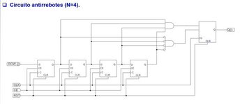

Hola a todos, estoy intentando diseñar un cto antirrebotes, que siga las premisas y el diseño dado ( adjunto imágenes)
el circuito antirrebotes a diseñar, le tengo que llamar debounce_module, y es el que irá instanciado en el kypd_controller que tengo que diseñar despues. Este cto antirrebotes, lo he diseñado como os muestro a continuación ( debounce_module), siguiendo la estructura que me han solicitado y que adjunto a este mensaje. por ejemplo, para decir que la tecla pulsada es la 4, tendríamos para ROW 1101 Y para COL 1110. La funcionalidad del circuito mostrado sería que los biestables realizan función de muestreo y las puertas lógicas la detección si los 4 valores de las salidas son iguales a 1 o iguales a 0. Si son iguales a 1 proporcionan a la salida del sistema secuencial final un nivel alto y si son los 4 iguales a 0, un nivel bajo. Habría que instanciarlo 4 veces, uno para cada una de las filas. En este caso, que muestro he comenzado para una única fila, pero no consigo que me funcione. Se os ocurre algo?
Gracias

Varias cosas.
1) Formatea el codigo dentro de etiquetas (ayuda aquí).
2) Dinos el lenguaje, microcontrolador y demas que estas usando.
3) Y por ultimo, no entiendo cómo se conecta el teclado con ese circuito y el microcontrolador....
Hola a todos, estoy intentando diseñar un circuito antirrebotes, que siga las premisas y el diseño dado ( adjunto imágenes) , el circuito antirrebotes a diseñar, le tengo que llamar debounce_module, y es el que irá instanciado en el kypd_controller que tengo que diseñar despues. Éste circuito antirrebotes, lo he diseñado como os muestro a continuación ( debounce_module), siguiendo la estructura que me han solicitado y que adjunto a éste mensaje , por ejemplo, para decir que la tecla pulsada es la 4, tendríamos para ROW 1101 Y para COL 1110. La funcionalidad del circuito mostrado sería que los biestables realizan función de muestreo y las puertas lógicas la detección si los 4 valores de las salidas son iguales a 1 o iguales a 0.
Gracias

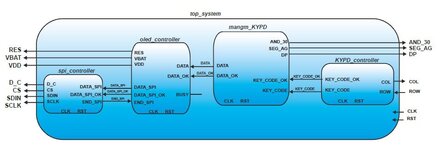

El lenguaje es VHDL y utilizo el programa Vivado. Se me ha ocurrido que se podría plantear un sistema desplazador, para simular el antirrebotes, pero no se como plantearlo. Adjunto esta vez, con respecto a lo que me decías, el esquema general de conexión y la configuración de las 4 entidades.
En éste caso, lo que suqiero hacer es la configuración de la entidad debounce_module, que es la que tengo que diseñar para el circuito antirrebotes.

Por lo que sé, el sistema antirebotes se suele hacer por software. Consiste en asegurarse que la lectura de un pulsador (en tu caso serían todos, por filas) no cambia su estado durante el tiempo que duran los rebotes, entre 1mS y 10mS normalmente, de manera que la lectura del estado (0-1) sea estable. Esto simplifica el hardware y da excelentes resultados.
