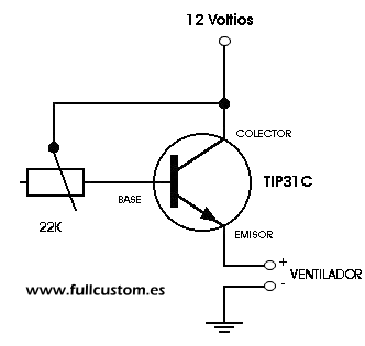

hola buenas!! soy nuevo en el foro y totalmente novato en la electronica! aparte que no se nada que no diera en fisica!:LOL:
bueno el caso es que en otro foro de pc's comente la posibilidad de adaptar un ventilador de la ps3 a la fuente de alimentacion del pc. el ventilador funciona a 12V y 2.2 A.y poder regular sus revoluciones!
otro chico me dibujo un circuito muy simple basado en un potenciometro de 100k, y un transistor NPN,compre el BDW93C, asi que supuse que este sitio seria mas adecuado para qe me solucionarran las dudas!ya que leo pero no consigo dar con la solucion
esto es mi esquema para idiotas! jeje ya que yo no me acalro mucho con los esquemas,se usaria el cable amarillo que es el que lleva los 12voltios
http://imageshack.us/photo/my-images/688/proyecton.png/
el tema es que hice las pruebas con un transformador de 12V y 500mA. y funcionaba,ni mucho menos al tope de revoluciones(no me interesa eso por el ruido que puede llegar a hacer),pero aun asi el potenciometro no me regulaba nada, es decir mantenia la misma velocidad.
y mi pregunta es conecte algo mal? ese esquema es a partir de uno que me hizo esta persona.
puede ser que al llevar tan poco amperaje no lo regule? no quiero conectarlo en la fuente de alimentacion del pc todavia para no hacer cagadas!:D
muchas gracias por escucharme
el transformador que estas usando no sirve para la prueba tiene muy pocos ma
buenasss!gracias por contestar! la verdad es que eso fue lo primero que pense! pero acabo de conectarlo a uno de los molex de la fuente de alimentacion y ahora a 12V gira mucho mas rapido evidentemente(psu vs transformador 500mA), pero sigo sin tener control de la velocidad de giro con el potenciometro. no veo un cambio minimamente notable al girarlo de un extremo a otro? estara roto? es nuevo! los cables no hacen mal contacto o similar.
no se, sigo contando con que el circuito esta bien diseñado! pero no se por que no funciona! alguna otra sugerencia??
salu2 y gracias!
http://imageshack.us/photo/my-images/837/09032012058.jpg/
esta mal dibujado.
va asi.
el cable rojo del ventilador, al amarillo de la fuente
el cable negro del ventilador al terminal central del transistor
el cable negro de la fuente al terminal de la derecha ( visto de frente ) del transistor
desde el cable amarillo de la fuente entras al pin derecho del potenciometro, viendo desde el frente con las patas hacia abajo.
el pin central de l potenciometro va al pin izquierdo del transistor
el pin izquierdo del potenciometro a el cable negro de la fuente.
yo agregaria una resistencia de 1K entre el pin del medio del potenciometro y el pin de la izquierda del transistor
seria algo asi
otra cosa, si el ventilador consume en serio 2.2 amperes, el transistor te va a durar lo que un pedo en una canasta, se te va a derretir en segundos

gracias a los dos por contestar, si el ventilador consume 2,2 amperes! ese es el mayor problema, es mas una turbina que un ventilador!:LOL:
ya conecte el potenciometro directamente sin transistor..... si empezo a oler a quemado el pote en cosa de 10 segundos o asi.... tendre que comprar otro, funcionar funciona pero ya no me fio! jaajaj
entonces, deberia cambiar los componentes? ya que tampoco quiero que sea algo que pueda salir ardiendo!:D como comento arriba!
la verdad es que con el dibujo y la explicacion me quedo clarisimo! gracias.
si me pueden decir que componentes deberia comprar para que ande sin peligro seria perfecto! o que otras opciones tengo para poder usar ese ventilador en la fuente de la pc!
un saludo y gracias de nuevo!
el transistor es precisamente para que no se queme el potenciómetro
el transistor se calentara mucho por lo que deberás colocarle un disipador
si quieres otras opciones puedes usar el LM338
al cual también deberás colocarle un disipador

creo que intentare montar el circuito que me subio el otro compañero, asi que ese disipador nno me serviria, debo buscarle otro al que hay en el circuito dibujado? si soporta hasta 5 amperios segun el data sheet tendre ese problema? el potenciometro que figura es de 500k cierto?
tambien teniendo en cuenta eso puedo dejar el transistor cerca del flujo de aire y aplicarle pasta termica junto a algun disipador de pc colocado encima para que no recaliente mucho no?
saludos! y siento la ignorancia, a ver si sabiendo esto mañana me acerco a por los componentes
