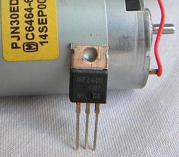

Hola, lo que quiero es hacer un vaporizador PARA plantas con Arduino y tengo la duda de si el mosfet IRFZ44N funcionaria bien a 12v, 5v, o 3,3v de la fuente del ordenador para activar una resistencia (como las de los vapers) por ejemplo no-se 40w, 60w, 150w.
Pero lo quiero poner en paralelo los mosfet para no tener sobrecalentamiento. y hay gente que dice que en paralelo hay que ponerle resistencias por ejemplo 1000 Ohm en el transistor y no se como hacerlo, por eso he comprado un kit de resistencia con muchos valores ¿Cual podia utilizar?
Aunque estoy pensando que podia poner 2 mosfet cada uno con una resistencia de vaper (60w)
Asi no supero el maximo consumo por mosfet y cuando llegue a la temperatura el pt100, bajan el consumo para mantener esa temperatura por ejemplo 180 grados
Tengo un MAX31865 y me va a llegar PT100, con eso tengo pensado regular la temperatura, pero lo que quiero aclararme es lo del primer parrafo

Si funciona bien
No los vas a necesitar con uno alcanza y sobra.

Lo Arduino NO tiene lo nivel de tensión y nin tanpoco la capacidad de fornir la curriente correcta para excitar directamente un transistor MosFet adecuadamente .
Hay que providenciar un paso Driver para excitar correctamente lo transistor MosFet.

Tambien necesitarías poner como minimo una pequeña resistencia entre el arduino y el pin 1 del IRFZ44N.

Hay que ver el RdsOn, el Vgate, que si no se satura bien queda en la región ohmica por lo tanto genera calor como plancha.
La respuesta es👉🏽 Relé 👈🏽
Y si...si no va a variar la temperatura por PWM, no hay nada que discutir: un rele y a otra cosa.
Y evitas toda la "complejidad" que implica usar bien un mosfet (que son maravillosos, pero que no reemplazan sin más a un interruptor)
