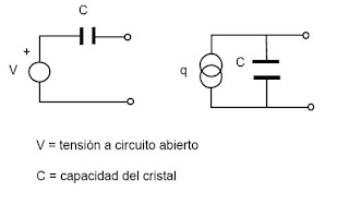

Hola, estoy realizando una pequeña aplicación para poder medir diferencias de presión dentro de una tubería y voy a emplear sensores piezoelectricos, los cuales me gustaría poder simular en el pspice para ver la respuesta del circuito a diferentes entradas de presión.

El sensor piezoelectrico es equivalente a una fuente de tensión en serie con un condensador y en paralelo con una resistencia. Ó como una fuente de corriente en paralelo con un condensador y una resistencia.
Ó en el caso de alta frecuencia como un circuito resonante serie RLC en paralelo con un condensador.
Para poder simularlo en el pspice quisiera poder calcular esos valores de condensadores, bobinas y resistencias.
De la bibliografía que he mirado, soy capaz de obtener la tensión (V) en borne del cristal en función de la fuerza aplicada. Además de la misma forma es posible calcular la carga eléctrica (q) del mismo, de modo que finalmente se supone que puedo hallar el valor de ese condensador equivalente, en paralelo. V=Q/C. ¿Es correcto?
Se supone que el valor de esas resistencia en paralelo es muy elevado, pero ¿cuanto de elevado? ¿en base a que parámetros del cristal se puede calcular?
En el caso de estar con alta frecuencia y a partir de la frecuencia natural de resonancia del cristal, como podría calcular los valores RLCs y Cp(paralelo) del circuito.
