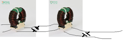

En un (vana) intento de crear un filtro, utilicé dos bobinas de ferrita dobles, similares a estas.
Sale del controlador de carga, y pasa por el filtro, siendo de entrada un condensador de 1 microfaradio, una bobina y un condensador de 10 mil microfaradios y otra bobina.
Tras dicho filtro, los conductores pasan a las baterías. Las baterías también cuentan con 2 condensadores que suman 30.000 microfaradios. De las baterías, los conectores van a los receptores
Entonces, a pesar de todos estos intentos, el ruido molesto sigue ahí.
Pido ayuda a los cohermanos. Si crea un filtro de rechazo de banda o un filtro de paso alto, de todos modos. Cualquier consejo es bienvenido
