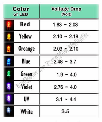

De hecho, buscando en "google" dependiendo del fabricante, los voltajes de trabajo de estos leds varían... incluso hay unos de 3W que trabajan de 2.2V-2.8V.
Esos serían de color :D
