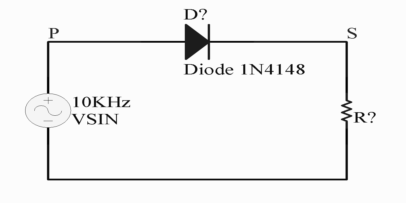

Primero un saludo a todos.
Estoy empezando con altium y quiero saber como simulo el circuito sencillo que se muestra en la foto, y saber la corriente que pasa en los puntos P y S en cada momento .
