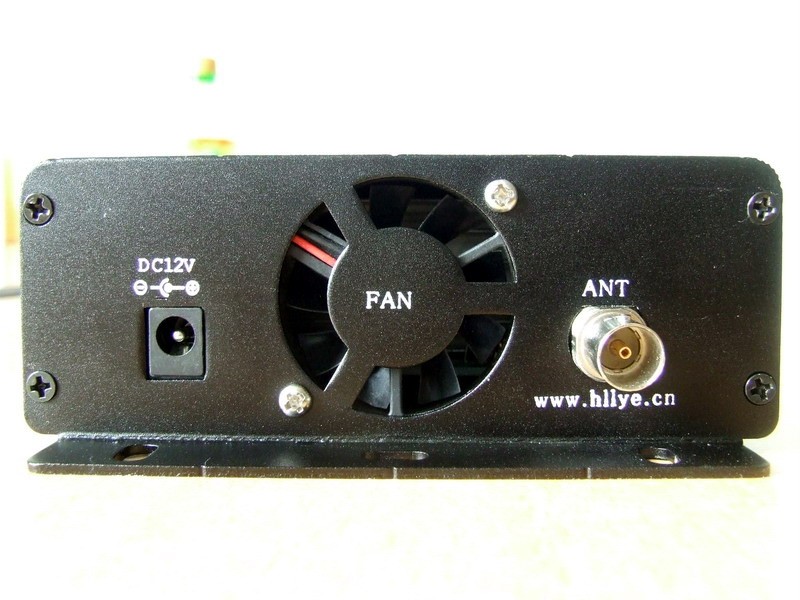

y siempre ha sido mi sueño tener un transmisorcito bueno para mi radio... como si nada consiguien los HLLY (chinos) como este:
wholesale-20w-fm-radio-station-transmitter-antenna-power-in-black-color-new-2039671.jpeg
AAAAAAAAAAW ! que envidia! este transmisor que puse, en mi opinion, es el mejor para el poquísimo espacio que tengo... cabe en la repisa donde dejo los libros en la biblioteca :D
